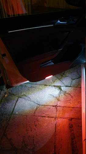

Hallo Forum,
habe bei meinen Golf 7 an 4 Türen unten an der Verkleidung ein roter Reflektor.
Bei meinem G 4 haben die geleuchtet.
Möchte gerne eine Einstiegsbeleuchtung wenn ich aus oder einsteige.
Was habe ich für Möglichkeiten, wo anschließen, was für Kabel und Stecker ?
Man kann ja Einstiegsbeleuchtung bei ebay usw. kaufen, aber wo wird das angeklemmt ?
Wer hat Ahnung davon ?
Gruß Thomas

Hallo , danke der Anleitung hier, erfolgreich eingebaut natürlich gleich vorne und hinten .

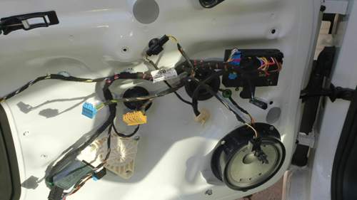

Kurze Frage: Ist Pin 5 immer bereits belegt oder nur wenn man beleuchtete Einstiegsleisten hat?
Immer!
Okay. Was ist dann die bessere Lösung?
1. Stromdieb
2. Leitung Pin5 durchtrennen und mit der Masseleitung der Türwarnleuchte verlöten und mit Schrumpfschlauch schützen?
Löten ist eigentlich immer die bessere Lösung
So endlich eingebaut. Ich habe mich dann doch fürs Löten entschieden. Das nervigste waren die Türpappen. Auf der einen Seite ist dann doch gleich eine Halterung für den Türclips gebrochen obwohl ich extrem vorsichtig war. Die Isolierung und Dichtung der Lautsprecher ist ja wohl echt ein schlechter Scherz seitens VW.

Auf welchem PIN im TSG liegt die Stromzufuhr für die Einstiegsleuchten. Gibt's auch Unterschiede in den TSGs ? Highline und normale ?

Es ist Pin 16 (+) und Pin 5 (-)
