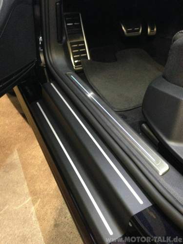

Ich habe mir die gleichen bestellt. Habe sie allerdings noch nicht geklebt, weil ich mir nicht sicher bin wie es nachher aussieht. Mein Auto ist schwarz.
Könntest du bitte mal ein paar Fotos einstellen?
Ich habe mir auch die gleichen bestellt und auch für die Kofferraumladekante. Montage ist eigentlich nicht wirklich schwierig, man muss wie bereits erwähnt halt auf die Luftblasen achten. Im schlimmsten fall kann man die mit einer feinen Nadel etwas aufstechen. Zum Glück haben sich jedoch bei mir keine Blasen gebildet. Wichtig ist auch, dass man den Lack und die Folie gut mit Seifenwasser benässt.
Fotos folgen evtl. heute Abend oder Morgen.....
Und hier die Fotos:

Da kennt man wirklich fast nichts. Dann werde ich sie auch kleben. Danke!
wie gewünscht das Foto. Nochmal zum Thema Blasen: Manche Folien sind minimal durchlässig und Blasen verschwinden von alleine. Sticht man mit der Nadel, empfehle ich anschliessend mit einem heissen Föhn drüber zugehen. Damit wird es wieder glatt.
Ich klebe ohne Flüssigkeit. Die Fixierung schmaler 'schwimmender' Streifen finde ich schwieriger.

Habe mir auch die VW Schutzfolie gekauft.
Img-0408

Hallo, ich habe mir auch die Original VW Einstiegsleisten-Folien gekauft für einen Sportsvan in Tungsten Silber.
FRAGE: Wie werden die Folien montiert ??? ( Es ist keine Beschreibung beigefügt )
Es liegen nur 2 eingeschweißte Reinigungstücher bei und ein Beutel mit "Kaschiermittel / Laminating Fluid AB 0856" und ein Kunststoff Spachtel.
In den Forum Beiträgen habe ich keinen Montage-Hinweis / Hilfen gefunden.
Hallo du musst das Kaschiermittel in 5 Liter Wasser einrühren und den Schweller nass machen,dann Folie verlegen und mit dem Spachtel das Wasser rausdrücken.Bitte vor her schweller mit Tüchern reinigen.

Wollte noch Rückmeldung geben, denn ich hatte folgende Folie verwendet:
Einstiegsleistenschutzfolie, Schwarz/Silber, 4-Türer
Artikelnummer: 5G0071310A 19A
Preis: 61,30 EUR
Fahrzeug: 4-Türer
Farbe: Schwarz mit Silberstreifen
Einbauort: Türen vorn / Türen hinten
Lieferumfang: 1 Satz = 4 Stück
Hat der Anleitung folgend, gut geklappt, sieht gut aus und sollte etwas Schutz bieten.
Zu empfehlen.
Klaus.
