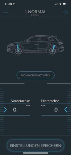

Damit kann ich gut leben...
.jpg
Jeder wie er mag, aber dass ist in meinen Augen sicherheitsrelevant und könnte beim richtigen Cop zur sofortigen Stilllegung führen.
Sieht sehr gut aus.
Zum Angeben mittels show Modus an der Tankstelle allemal!
Na klar sieht das gut aus. Der Versicherung wird dazu auch was einfallen. Das mit dem Fahrwerk ist leider tatsächlich sicherheitsrelevant und spielt sich auf einem ganz anderen Level ab, als beispielsweise ein Soundmodul. Bei Erwischtwerden muss alles entfernt und das Fahrzeug mit Mängelbericht bei der Polizei vorgeführt werden. Und im Schadensfall tritt die Versicherung aus der Haftung. Alles nicht so schön.

das wird mit den "Notlaufeigenschaften" zu tun haben.
Beim Ausfall der Fahrwerksregelung muss das Fahrzeug in der Lage sein innerhalb eines 25 Meter Kreis wenden können, ohne das Teile der Karosserie an den Felgen/Reifen schleifen.
Das Gleiche gilt für jede einstellbare Fahrzeughöhe in der das Fahrzeug gefahren werden kann.
Aus meiner Sicht müsste für eine Zulassung sichergestellt sein, das das Fahrzeug im Show Modus nicht fahren kann und wenn es fährt das Fahrwerk automatisch eine Mindesthöhe einnimmt damit das Fahrzeug wie oben geschrieben wenden kann.

Ich denke, es ist noch immer so, dass die Leute nicht wissen was sie da tun. Mit dem Einbau eines nicht erlaubten und eigentlich ABE pflichtigen Bauteils (und ABEs gibt es übrigens bedingt und unbedingt), erlischt die Betriebserlaubnis des gesamten Fahrzeugs. Man könnte theoretisch auch die Kennzeichen abbauen und damit draußen rum fahren.
Leute...und wenn dann irgendwo ein Fussgängerchen vors Auto springt, dann scheppert‘s im Karton. Haltet die Polizisten nicht für bekloppt. Die merken deutlich mehr als Ihr Euch vorstellt.
Und nicht dass mich jemand für spießig hält. Ich finde es sieht echt geil aus, wenn die Kuh etwas tiefer liegt. Aber halt nicht um jeden Preis! Und was mir dabei am meisten aufstößt ist der Hersteller, dem das augenscheinlich scheiß egal ist, weil er ja rechtlich erst mal nicht mit drin steckt.
@MB-74
Meine Ausführungen bezogen sich nur auf das was der TÜV für Anforderungen an Fahrwerk, Felgen und Reifen hat.
Aber das entscheidende ist das ein Fremdhersteller mit Hilfe von Adaptern und Bluetooth Daten ins CAN-Bus System des Autos einspeist und der Software des Autos geänderte Daten zur Verfügung stellt, damit sie entsprechend reagiert. Es wird einem Steuergerät etwas "vorgegaukelt" was nicht ist damit es reagiert bis es die Info erhält das der Sollwert erreicht ist.
So was wird auch bei Motorrädern gemacht, wenn man dort die Übersetzung ändert und dann das Tacho Signal anpassen muss, damit der Tacho wieder richtig anzeigt. Denn bei vielen Motorrädern kommt das Signal nicht mehr vom Rad sondern vom Getriebeausgang.
Und Audi wird einen Teufel tun um das Einspeisen von Daten zuzulassen, die Audi nicht kontrollieren kann.
Und über die Bluetooth Schnittstelle können dann auch andere zugreifen, wenn sie nicht perfekt gesichert ist. Da sie direkt im CAN-Bus System hängt kann man theoretisch alles in dem Bordnetz des Autos ansprechen.
Gruß XF-650
