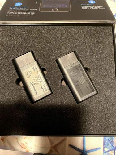

Heute kam das Modul fürs Luftfahrwerk
Wäre interessant wenn Du Deine Erfahrungen über Einbau und Funktionsweise berichtest.....
Mach ich

Also zum Einbau kann ich folgendes sagen. Es handelt sich um zwei Module die komplett von unten verbaut werden. Daher empfiehlt sich eine Hebebühne zu haben. Es gibt ein Kabelsatz der unten aufgesteckt.
Im Kofferraum ist noch ein Anschluss vorzunehmen an den Can Bus. Natürlich war der Spaß nicht billig. Vergleichbar mit einem komplett Fahrwerk

Mein Set ist von
https://www.cete-automotive.de/.../
Danke Dir für die Info.
@digitalheiko schrieb am 1. April 2020 um 10:18:48 Uhr:
Mein Set ist von
Ich würde sagen vom Foto her ist es das gleiche Modul.
