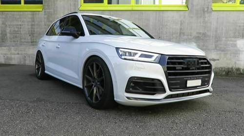

So ich habe nun seit Donnerstag meine SQ mit Luftfahrwerk.
Bei den bisherigen gefahrenen KM durfte ich ein tolles und gelungenes Fahrwerk feststellen.
Optisch wäre ich gerne ca 3 cm tiefer...
Von Abt habe ich eine Absage erhalten....
und ja ich weiss, es ist ein SUV...wenn ich offroad fahren möchte, pumpe ich ihn nach oben..
Könnt Ihr mir bitte eure Erfahrungen / Tipps dazu geben...
LG Alex
Es gibt von MTM eine Möglichkeit
@alex.kl
man kann nur das Grundniveau anpassen.
Also wenn du ihn 3 cm tiefer legen lässt, fehlen dir diese 3 cm dann beim "Hochpumpen". Er liegt dann da auch 3 cm tiefer als normal.
Mir ist bis jetzt nicht bekannt, das man den Hub erweitern kann.
Ich hätte meinen gern bei Offroad gern 2 - 3 cm höher ohne das das Grund Niveau geändert wird.
Gruß XF-650

Showmodus mit dem Luftfahrwerkmodul
Schaut richtig gut aus - aber auch nur wenn die Räder durch eine Spurverbreiterung oder durch die ET dementsprechend breit sind 🙂
Fahren lässt es sich so tief wahrscheinlich nicht oder? Ist das ein separates Modul oder die werksseitige Luftfederung umprogrammiert?
@digitalheiko schrieb am 3. Februar 2020 um 18:52:39 Uhr:
Umprogrammiert durch zusätzliches Steuergerät. Kostet 1300 Euro
Und auch fahrbar, oder nur Optik im Stand?

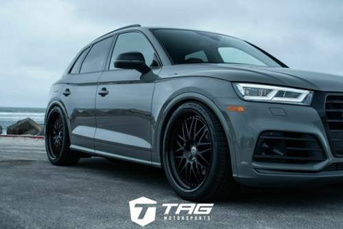

auf Seite 5 dieses Threads habe ich ja von meinen Erfahrungen mit dem Tieferlegen des Luftfahrwerkes im Q5 über STEMEI geschildert. Der Vollständigkeit wegen hier noch abschließende bzw. korrigierte Erfahrungen:
Eine Weile nach meinem Bericht stellte ich durch Zufall fest, dass mein Q5 schief steht. Die linke Seite war 5mm höher als die rechte Seite. Jetzt könnte man sagen, hey, was sind schon 5mm aber wenn man das einmal gemerkt hat, dann kotzt das einen richtig an.
Ich habe versucht, sofort mit Herr Meier Kontakt aufzunehmen. Doch leider mit wenig Erfolg. Er schrieb dann nach langem zurück, dass er kaum Zeit hat und sich meldet, sobald es gehen könnte. Darauf habe ich lange lange lange gewartet. Ich hatte dann die Idee, es mit VCDS zu versuchen und habe über das VCDS Forum viel mit @hadez16 getextet (vielen Dank dafür hadez16). Leider ist bis jetzt wirklich kein Weg über VCDS bekannt die neuen Fahrwerks-Stg mit Adresse 74 tiefer zulegen.
Also schrieb ich wieder mal STEMEI an und fragte ob er mir nicht sein Equipment senden könnte und wir die Korrektur per Fernzugriff machen (selbstverständlich würde ich dafür zahlen). Sehr kurz darauf antwortete er, dass das kein Problem sei und er Rechner und VAS-Dongle sofort los schickt. Leider wartete ich und wartete und wartete und würde bestimmt heute noch warten...
Ich hatte dann total die Schnauze voll und habe mich entschieden einen VAS5054a zu besorgen um mit ODIS das Fahrwerk zu korrigieren. Schwierig war, bei Ebay nicht auf so einen billigen China-Klon reinzufallen. Letztendlich habe ich dann jemand gefunden, wo ich das Gerät persönlich abholen konnte und mich überzeugen konnte, dass es ein Original VAS5054a ist (dafür muss man den Dongle aufschrauben, um Original und Klon zu unterscheiden).
ODIS ist auch kein Problem. Nur muss man hier bei der Version aufpassen. Bei der neusten ODIS Version ODIS Service 5.1.6 benötigt man für die Anpassung des Fahrwerkes zwingend eine Hebebühne. Bei älteren ODIS Service Versionen geht es noch ohne Bühne. Ich habe es mit ODIS Service 4.2.3 dann hinbekommen.
Zum Glück, das muss ich hier nochmal positiv erwähnen, hat Herr Meier mir eine grobe Abfolge nach unendlichem Betteln geschildert.
Letztendlich ist es nicht kompliziert und ich kann jetzt das Luftfahrwerk im Q5 ohne Probleme tiefer oder höher legen. Falls jemand Hilfe benötigt, dann einfach melden.
Für alle die, die es auch bei STEMEI machen wollen, es ist wichtig, dass Herr Meier nicht einfach die Werte einträgt, sondern es muss jedes Rad für sich gemessen werden und der entsprechende Wert der Tieferlegung dazu addiert werden. Dann steht das Fahrzeug am Ende auch gerade.
