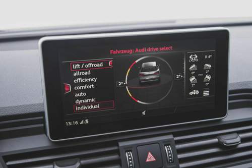

@HCP-DK
mein Q5 gebaut Mai 2018 hat 5 Striche.
Sie werden wie folgt angezeigt:
5 offroad
4 allroad
3 normal
2 dynamic
1 bei Absenkung Heck zur Beladung
Das Einpegeln dauert einen Moment und der Motor muss laufen.
Der Druckspeicher lässt im Stand nur eine Gewisse Menge an Änderungen zu, dann ist er leer und muss aufgepumpt werden.
Am besten im MMI die Ansicht für Drive Select aufrufen inkl. der Neigung (siehe Bild) und dann mal die Modi von oben nach unten "durchfahren".
Nach meiner Kenntnis gab es bis jetzt kein Update für das Luftfahrwerk.
Wenn du auch nach 5 Minuten fahren in dynamic nicht auf 2 Striche kommst, ist Audi gefragt.
Gruß XF-650

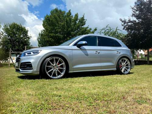

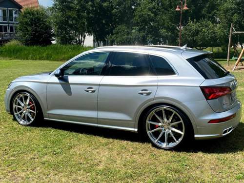

ich spiele mit dem Gedanken, meinen SQ5 Bj 2021 über die OBDAPP dezent tieferzulegen., offensichtlich haben das einigw ja schon gemacht!! Könnt Ihr mal Eure Erfahrungen schildern und Bilder einstellen? Wäre grossartig, vielen Dank vorab.
Ich war sehr zufrieden damit. Kann ich nur empfehlen so….
uiii, das sieht aber tief aus! wieviel cm sind das denn?
