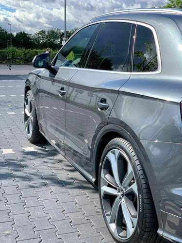

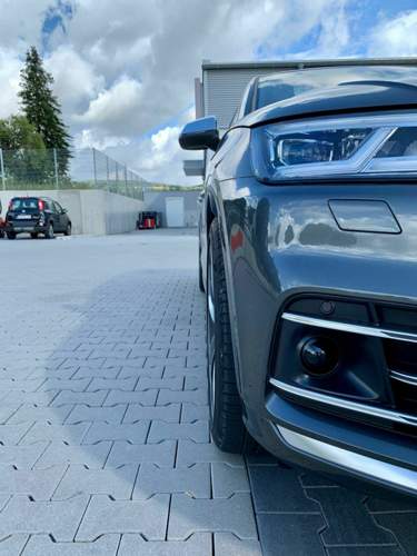

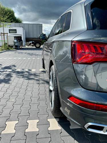

Und....schon ein Bild gemacht?
@4horsemen schrieb am 1. Juli 2020 um 21:24:21 Uhr:
Ja,... extra für Dich.
Aber: Sind Fake-Bilder,- denn die Fahrwerkseinstellung ist "Beladen".
Musste gerade 1 Sixpack Bier einladen 😁
SQ5 Spurplatte 12mm Hinten
SQ5 Spurplatte 10 mm vorn
SQ5

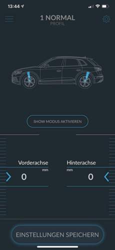

Und das funktioniert Problemlos? Wirklich ein Plug and Play system?
  • OBD APP auf Smartphone installieren
  • Motorhaube öffnen
  • OBD Interface in die OBD Buchse im Fahrerfußraum stecken
  • Zündung einschalten
  • OBD APP starten und klicken "Verbinde zum Bluetooth Interface"
  • Die Werte einstellen die du möchtest
  • Warten bis die APP fertig meldet
  • Zündung aus und wieder an
  • OBD Interface wieder raus und Motorhaube zu
  • Fertig
Wenn du dann wieder den Werkszustand haben möchtest, wie oben beschrieben anfangen und statt Werte einzugeben die Schaltfläche "Werkseinstellungen" klicken. Der restliche Ablauf ist gleich.
Gruß XF-650
funktioniert problemlos, ja. Kannst auch so oft umstellen wie Du willst falls z.B. bei wechsel Sommer / Winterreifen andere höhen gewünscht. Mit mehr als 2cm Tieferlegung verbraucht die Kuh auch deutlich weniger Saft!
Jedoch kann man mit dem Satz nur das Fahrwerk einstellen oder wie in dem Werbevideo alle weiteren Funktionen der App bedienen, sprich, halt die Codierungen per Knopfdruck ausführen?
Ich verstehe das prinzip nicht so richtig, da auf der Homepage des Verkäufers jede Codierung mit einem eingenstelligen Betrag beworben wird.
Gibt es da überhaupt so ein komlett Paket sodass man alles frei hätte?
@xxxBrabusxxx
Ein Paket für alles gibt es aktuell nicht.
Wenn du das willst, brauchst du:
1x Audi Q5 FY Luftfahrwerk tieferlegen elektronisch ohne Koppelstangen/Hardwareanpassung inkl. OBDAPP Interface vorhanden = nein = 319,- Euro
https://obdappshop.de/.../...gen-AAS-Audi-adaptive-air-suspension.html
1x Audi Q5 FY OBDAPP Flatrate inkl. OBDAPP Interface vorhanden = ja = 126,- Euro
https://obdappshop.de/.../...-Fahrzeugcodierungen-Freischaltungen.html
Bei der Flatrate siehst du unter "Funktionsumfang / Freischaltungsmöglichkeiten" was du alles machen kannst, wenn dein Fahrzeug die Voraussetzungen hat.
Dazu empfehle ich dann bei der gewünschten Funktion unter "Unterstützte Fahrzeugmodelle / Baujahr" zu schauen.
z.B. die Funktion "Audi Q5 FY Apple Car Play Wireless freischalten" erst ab Modelljahr 2021
In losen Abständen kommen immer mal Funktionen hinzu. Die werden dir dann automatisch in der APP angeboten, wenn du die Flatrate hast.
Gruß XF-650
