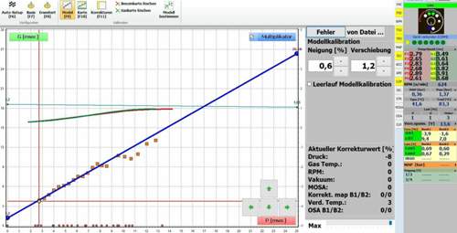

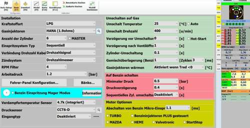

Ich frag bald nicht mehr nach screenshots... 😁
Ich wollte die gerade hochladen, da ist mein Rechner abgestürzt...
Also jetzt der zweite Versuch.

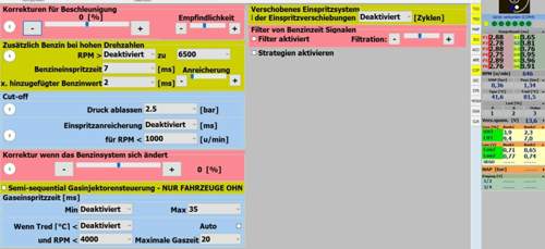

Die Map ist so lala, sieht nicht ideal aus. Ging aber nicht besser auf die schnelle...
Interessanterweise hatte hier der Injektortest gefunzt.
Ich habe halt das "Problem", dass ich vom alten Motor die Injektoren genommen hatte und zwei neue Injektoren hinzu gekauft habe. Die vorhanden waren rote, die neuen sind die universellen, also grüne.
VG

Zuerst sollten die Einschraubdüsen rein, um die auf den Durchmesser der Roten zu bringen, wenn noch nicht geschehen.
Zunächst mal, vor dem Injektorentest müssen eingetragene Korrekturen gelöscht werden, so ist das Testergebnis unklar. Würde das also dann nochmal probieren.
Damit enfällt auch die aktuelle Map, muss dann ja auch neu.

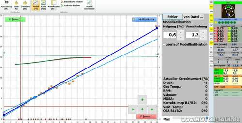

Übrigens gehen meine Erfahrungswerte für die Hana in Richtung 2ms Verschiebung, entsprechend müsste die Neigung runter und bei ca. 5ms ein Segment gesetzt werden, um den Leerlaufbereich einzufangen, also die Linie vor dem Segment steiler ansteigen lassen. Sähe dann etwa so aus:
209398109-w988-h505
OK. Werd das mal mit den 5ms versuchen...
