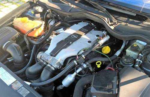

du unser Omega ja ein neues Herz bekommen hat, was auch noch etwas stärker wurde (von 2.2 R4 auf 3.2 V6), musste auch die Gasanlage angepasst werden.
Ich habe aber noch zwei Probleme, wo ich noch nicht so recht weiß, wo ich ansetzen soll:
1. Obenrum läuft die Gasanlage zu fett. Dadurch zuckt es kurz, wenn ich voll auf den Pinsel trete. Druck ist auf 1,3bar eingestellt. Weiß, dass das für die KME eigentlich etwas zu hoch ist. Nur wenn ich unter 1,1 bar gehe, bekomme ich bei hohen Drehzahlen unter Last den Fehler "Injektoren zusammengeführt", also die Injektoren sind offen geblieben.
Jetzt mit 1,3 bar kommt der Fehler nicht, aber halt das leichte Rucken beim Treten auf's Gaspedal. Wenn die Klima voll arbeitet ist das stärker ausgeprägt.
Muss ich jetzt doch mit Segmenten arbeiten?
Die Düsen sind die schwarzen, sollten also passen.
2. Beim Kaltstart bei Außentemps über 25°C schaltet die Anlage sofort auf Gas (25° eingestellt), der Motor geht dann aber sofort aus. Sind die Außentemps aber so unter 15°C erfolgt die Umschaltung bei 25°C Wassertemp ohne Probleme und der Motor geht auch nicht aus. Ich habe schon die Umschaltzeit zum Öffnen auf 5 Sekunden gestellt, damit habe ich das Problem mit dem Ausgehen unter 15°C Außentemp "behoben", aber das Ausgehen bei 25°C und wärmer bleibt. Momentan mache ich dann die Gasanlage beim Starten aus und fahr ein paar Meter auf Benzin und schalte dann auf Gas um.
Wo ist hier der Hebel? Oder führt kein Weg dran vorbei, die Umschalttemp doch höher zu setzen?

Wenn Du 1,3 bar Druck brauchst, scheinen die schwarzen ja nicht zu reichen. Die Angaben der Düsengröße sind schon seit ewigen Zeiten immer sehr knapp gewesen, egal, ob damals die Tabellen für die Valtek oder heute die Hanas.
Sollte aber kein Problem sein, Du kannst auch auf 1,4 bar gehen, der Verdampfer arbeitet laut KME ja von 0,8-1,6 bar. Einziger Nachteil könnte das sogenannte Nachverdampfen sein, wenn man nach Last schlagartig vom Gas geht, könnte der Gasdruck so stark ansteigen, dass das Gas flüssig aus dem Verdampfer kommt.
Idealerweise könntest Du ja mal das Modell zeigen.
Für die Umschaltung, teste doch mal die Wasser- und/oder Gastemperaturkorrektur aus, ob die hilfreich ist. Wahrscheinlich läuft der zu fett und stirbt ab? Kann man ja mit OBD eventuell nachsehen? Oder einfach die Benzinzeiten beobachten.
Es könnte auch hilfreich sein, den Schlauch vom Verdampfer zum Rail länger zu machen, dann hätte man eventuell etwas Reserve im Schlauch, wenn man mal richtig viel Gas braucht?
Bei der Leistung sind sowohl der Silver Verdampfer und die schwarzen Hanas zu klein. Ich würde auf den großen Verdampfer gehen und Hana Gold evtl. mit roten Einsätzen verwenden. 8mm Leitung ist auch zu Empfehlen sowie das große MV.....

Der Schlauch zu den Injektoren ist schon relativ lang, da es beim V6 nicht anders gehen würde, ohne den Schlauch zu knicken (s. Bild, ein paar Kabel muss ich noch ändern, damit es noch ordentlicher aussieht). Das Rail von Bank 1 werde ich noch etwas anders Montieren, da die Leitungen etwas länger als von Bank 2 sind und das Rail noch "liegt".
Eine Sache hatte mir etwas Kopfzerbrechen bereitet, wo kommt der Drucksensor vorm Rail beim V6 hin? Man hat ja zwei Bänke. Ich habe also einen Filter mit zwei Ausgängen. Wo kommt nun der Sensor hin, vor den Filter, da ja hier noch der Schlauch für beide Bänke liefert oder nach dem Filter? Ich habe den Drucksensor nach dem Filter vor das zweite Rail gesetzt. Dies habe ich bei meiner Suche nach Bildern von V6-Motoren mit KME im Netz nur so gefunden.

Aus Platzgründen ist der Verdampfer in Reihe angebunden. Im Omega hatte ich den Verdampfer bisher immer parallel angeschlossen. Da der Verdampfer wegen des Platzmangels nun höher als der Ausgleichbehälter montiert ist, habe ich mich für die Reiheneinbindung entschieden. Im Vectra hatte ich das gleiche Platzproblem, konnte aber den Verdampfer in Reihe anschließen. Da der Verdampfer hier auch höher montiert ist, kam dann im Winter blöderweise nicht mehr genug zur Heizung. Erst der Umbau in Reihe hat das behoben.
Y32se
Sensor hinter dem Filter ist richtig, man könnte die Rails sicherlich noch hintenrum miteinander verbinden, dann wäre man sicher, in beiden den gleichen Druck zu haben, muss aber nicht sein.
