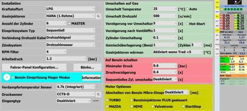

Hallo Leute,
du unser Omega ja ein neues Herz bekommen hat, was auch noch etwas stärker wurde (von 2.2 R4 auf 3.2 V6), musste auch die Gasanlage angepasst werden.
Ich habe aber noch zwei Probleme, wo ich noch nicht so recht weiß, wo ich ansetzen soll:
1. Obenrum läuft die Gasanlage zu fett. Dadurch zuckt es kurz, wenn ich voll auf den Pinsel trete. Druck ist auf 1,3bar eingestellt. Weiß, dass das für die KME eigentlich etwas zu hoch ist. Nur wenn ich unter 1,1 bar gehe, bekomme ich bei hohen Drehzahlen unter Last den Fehler "Injektoren zusammengeführt", also die Injektoren sind offen geblieben.
Jetzt mit 1,3 bar kommt der Fehler nicht, aber halt das leichte Rucken beim Treten auf's Gaspedal. Wenn die Klima voll arbeitet ist das stärker ausgeprägt.
Muss ich jetzt doch mit Segmenten arbeiten?
Die Düsen sind die schwarzen, sollten also passen.
2. Beim Kaltstart bei Außentemps über 25°C schaltet die Anlage sofort auf Gas (25° eingestellt), der Motor geht dann aber sofort aus. Sind die Außentemps aber so unter 15°C erfolgt die Umschaltung bei 25°C Wassertemp ohne Probleme und der Motor geht auch nicht aus. Ich habe schon die Umschaltzeit zum Öffnen auf 5 Sekunden gestellt, damit habe ich das Problem mit dem Ausgehen unter 15°C Außentemp "behoben", aber das Ausgehen bei 25°C und wärmer bleibt. Momentan mache ich dann die Gasanlage beim Starten aus und fahr ein paar Meter auf Benzin und schalte dann auf Gas um.
Wo ist hier der Hebel? Oder führt kein Weg dran vorbei, die Umschalttemp doch höher zu setzen?

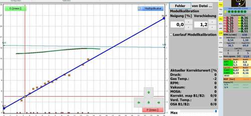

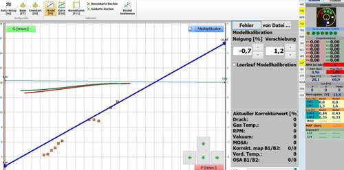

Wie versprochen, einige Screenshots.
Den Anfang macht die Map mit dem fehlerhaften MAP-Anschluss:
Unterdruckfehler 1
Unterdruckfehler 2

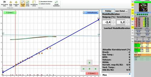

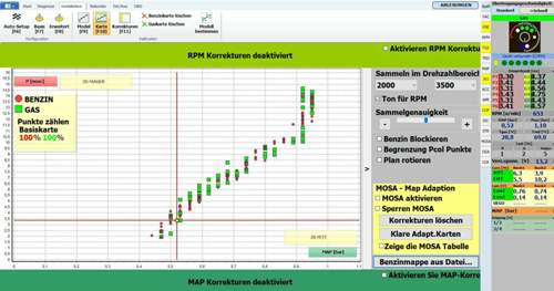

Hier mit funktionierenden Unterdruck un Gasdruck von 1,1 bar (gestern)
11bar1
11bar2

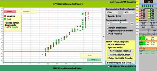

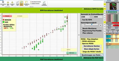

und hier von heute mit Gasdruck von 1,2bar.
Hiermit funzt der Injektortest, warum auch immer.
Beim Knick, wo die beiden Werte auseinander laufen, gibt es einen kleinen Ruck, aber nur, wenn ich drauflatsche. Gebe ich piano Gas, kein Ruckeln...
Tipps, wo ich ansetzen kann und warum der Leerlauf so bescheiden ist?
Die Trimwerte bitte noch nicht so beachten.
Mit der EInstellung von gestern, hatte ich einen LTFT von 11,7 auf beiden Bänken...
VG
