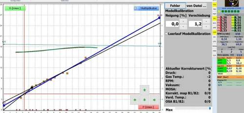

du unser Omega ja ein neues Herz bekommen hat, was auch noch etwas stärker wurde (von 2.2 R4 auf 3.2 V6), musste auch die Gasanlage angepasst werden.
Ich habe aber noch zwei Probleme, wo ich noch nicht so recht weiß, wo ich ansetzen soll:
1. Obenrum läuft die Gasanlage zu fett. Dadurch zuckt es kurz, wenn ich voll auf den Pinsel trete. Druck ist auf 1,3bar eingestellt. Weiß, dass das für die KME eigentlich etwas zu hoch ist. Nur wenn ich unter 1,1 bar gehe, bekomme ich bei hohen Drehzahlen unter Last den Fehler "Injektoren zusammengeführt", also die Injektoren sind offen geblieben.
Jetzt mit 1,3 bar kommt der Fehler nicht, aber halt das leichte Rucken beim Treten auf's Gaspedal. Wenn die Klima voll arbeitet ist das stärker ausgeprägt.
Muss ich jetzt doch mit Segmenten arbeiten?
Die Düsen sind die schwarzen, sollten also passen.
2. Beim Kaltstart bei Außentemps über 25°C schaltet die Anlage sofort auf Gas (25° eingestellt), der Motor geht dann aber sofort aus. Sind die Außentemps aber so unter 15°C erfolgt die Umschaltung bei 25°C Wassertemp ohne Probleme und der Motor geht auch nicht aus. Ich habe schon die Umschaltzeit zum Öffnen auf 5 Sekunden gestellt, damit habe ich das Problem mit dem Ausgehen unter 15°C Außentemp "behoben", aber das Ausgehen bei 25°C und wärmer bleibt. Momentan mache ich dann die Gasanlage beim Starten aus und fahr ein paar Meter auf Benzin und schalte dann auf Gas um.
Wo ist hier der Hebel? Oder führt kein Weg dran vorbei, die Umschalttemp doch höher zu setzen?

Zunächst mal ein Tipp zur Mapfahrerei, aktivieren den Haken bei Pcol Punkt Begrenzung, damit werde für jeden Lastbereich die Anzahl der Punkte begrenzt, womit die besser auf alle Bereiche verteilt werden, dann kannst Du nach Plan rotieren aktivieren, damit werden die ältesten punkte durch die Neueren ersetzt und die Map ist immer aktuell.
Ich würde dazu tendieren mit mehr Verschiebung in Richtung 2,0 ms und geringer Neigung sowie einem Segment für den Leerlauf zu arbeiten. Das würde mit 1,1 bar Druck besser funktionieren, damit die Gaszeiten nicht kürzer als die Benzinzeiten werden.

Wenn ich mir die bisherigen Modelle anseh, denke ich 2ms Verschiebung Neigung -8% und bei 4,5ms eine Segmentpunkt setzen, dann den ganz linken Punkt runter auf Null ziehen. Das passt zumindestens optisch gut für 1,1bar Druck.
Modell geändert
Danke für deine Mühe, werde das mal probieren.
In diese Richtung habe auch auch schon gedacht.
Ich war mir nur nicht so sicher, wo ich das Segment setzen soll.

Meine Erfahrung ist, je nach Temperatur, ändert sich die Gaskarte.
Warum?
Die Temperaturkompensation per Voreinstellung ist nicht optimal eingestellt und es ist schwierig diese Einstellung vorzunehmen. Das macht sicherlich kaum ein Umrüster und wenn dann nur nach Erfahrungswerten.
Dazu kommt noch dass der MAP-Sensor (da drin wird die Tgas Temperatur gemessen) oft oben im Motorraum montiert ist und dort von der Motorabwärme massiv verfälscht wird. Dieser Platz ist oft der beste, da unten sonst andere Nachteile drohen (Verschmutzung und Verstopfung des Drucksensors trotz Filter).

Moin,
bei mir war die Einstellung auch etwas tricky.
Ich hatte auch entweder nen Ruckler drin, oder war im unteren Teillastbereich zu mager.
Ich musste dann für den Leerlauf 2 mal leicht segmentieren, dann lief sie top.
Zu den TGas-Korrekturen; ich hab die deaktiviert, da mein Motor dann auch gelegentlich zu mager lief.
Nachdem ich dann längere Zeit die Trimmwerte kontrolliert habe, beließ ich es bei der Deaktivierung, da er so nun top lief.

Habe mal so in etwa eingestellt, wie es mawi vorgeschlagen hat.
Es funzt soweit, aber der Leerlauf ist und bleibt besch..en.
Aber:
Solange der Motor kalt ist, passt der Leerlauf, sobald der Motor seine Betriebstemperatur erreicht hat, schwankt der Leerlauf und der Motor will fast ausgehen, das Motor-STG steuert dagegen...
Wenn ich die Standheizung nutze und der Motor somit gleich auf Gas fährt, will er die ersten Meter beim Kupplungtreten ausgehen. Lasse ich den Motor hingegen einige Meter auf benzin und schalte manuell auf Gas, funzt es. Der Motor geht dann nicht aus.
Interessant finde ich auch, dass sich die Trimwerte zwischen den Bänken je nach getanktem Gas unterscheiden. Beim Gas der einen Tanke sind beide LTFT Werte fast identisch, beim Gas der anderen hingegen weichen die Bänke um ca. 5% ab.

Einige deiner Leiden kenn ich leider von meiner Diego die ich selber eingebaut habe.
Hohe Drehzahl und niedrige Last sieht die Kennlinie im Model anders aus als im Leerlauf - dort brauche ich irgendwie immer einen Knick - aktuell ist dort mein Vorgehen über eine Kennfeldkorrektur bei niedrigeren Drehzahl den Sprit anzupassen bis die Lernwerte nicht mehr abhauen bzw. die Einspritzzeiten konstant bleiben im Vgl zu Benzin.
Für die Gastemperatur habe ich im polnischen Forum einen "Trick" gefunden, die Konfigurationsdatei kann man wohl mit Editor bearbeiten und die Settings händisch anpassen. Die Korrektur arbeitet bei mir entweder zu wenig oder viel zu viel - da will ich nochmal ran.
Wenn du die Gasmap fährst, schau halt das du im Lambdaregelbereich bleibst (für den Benzinmap auch) sonst haut es dir die Neigung kaputt für das letzte Segment.
Bei mir verhält sich die Einspritzung durch den Leerlaufregler nicht linear in den unteren Drehzahlbereichen, ab 3000rpm geht es aber deutlich besser - die Mapsensor Geschichte ist da nicht ganz clever - hat dort Nachteile, da muss man bissel drauf achten und probieren was bei dem Fahrzeug sich wie verhält.
