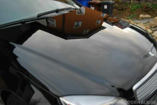

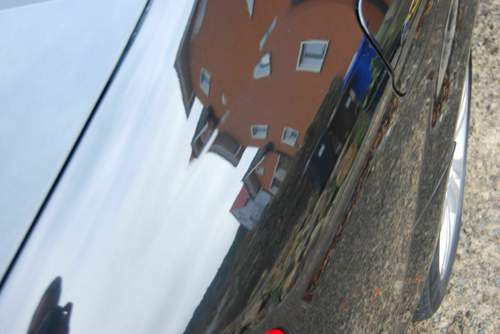

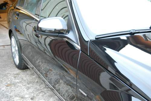

also ich habe mich gestern mal dran gemacht und was soll ich sagen... es war alles gar nicht so schwer wie gedacht. Ich habe das Auto gewaschen und danach mit der Amigo Swirl poliert. Diese war für die Meisten Swirls ausreichend. An ein Paar Stellen habe ich die Cut verwendet um die tieferen auszupolieren.
Ich habe zwar nicht alle Swirls weg bekommen, aber das Ergebnis war für´s erste Mal gut würde ich sagen. Mir war es dann auch irgendwann zu kalt, also verschiebe ich die "Harte" Nummer auf den Frühjahr.
Nach der Politur eine Runde Amigo gefahre... sensationelles Produkt!!! Einen Glanz und sooo einfach zu verarbeiten!!! Danach gabs ne Runde Collonite 476, was mich ebenfalls in der Verarbeitung beeindruckte. Es war ebenfalls ganz easy auszupolieren. Davor hatte ich am meisten bammel 😉
Das Collonite hat den Glanz nochmal etwas verstärkt und vor allem erzeugt es einen schönen "Wet-look". Ich habe mal 2 Bilder vom Ergebnis gepostet und denke das kann sich wirklich sehen lassen.

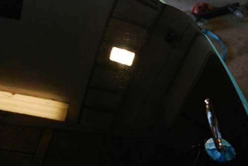

Ich habe zwar mehr Bilder gemacht, darauf ist allerdings nicht so gut zu erkennen, was ich ausdrücken will. Vor allem die Vergleichsbilder vom Testspot haben leider nicht so gewirkt wie ich es mir vorstelle bzw. wie es in Realität ausgesehen hat.
Kurz kann ich nur jedem Anfänger der zweifelt die Ängste nehmen. Nach den ersten Gehversuchen habe ich mich deutlich leichter getan.

Hier nochmal eines komplett. Ich finde allerdings das er in Realität noch mehr Glanz und wet-look hat.
Auf dem Bild sind die Swirls zu sehen, die fast alle weg sind. Ich denke, wenn ich im Frühjahr die Cut komplett fahre, sollten alles komplett verschwinden.
