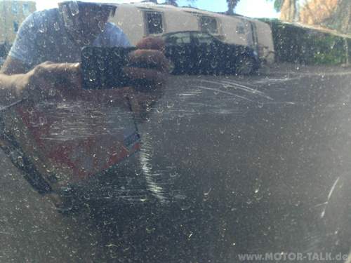

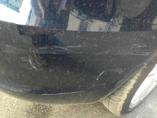

Ich habe im Anhang mal ein zwei Bilder ... die vom "großen" schaden erkennt ihr gleich und ich bin mir hier auch bewusst das ich den ein oder anderen tiefen Kratzer nicht raus bekommen ... es sollte doch aber deutlich schöner nach der Politur aussehen ...
Die anderen haar Kratzer habe ich so gut wie ich konnte (mit meiner Kamera, Kenntnissen ;-) ) versucht ein zu fangen ... nicht wirklich gelungen ... und auch leider nicht frisch gewaschen ...
Wie gesagt ich möchte nicht das günstigste Set aber auch nicht unnötig teuren Krams und bin euch für jede Hilfe dankbar ...

Das Trocken-Staubwischen hättest du dir besser gespart, so sind zu den Swirls auch noch hübsche (aber harmlose) Hologramme dazugekommen😛
Das Collinite ist nicht gut, das ist hervorragend, der Presi brauch dich nicht "abschrecken".
Zu dem Streifschaden schau dir mal diesen Thread an: Kovax , da geht so einiges. Auch wenns nicht unbedingt unsichtbar wird, so kann man da einiges retten.

Und sieht Bild, dass sind Hologramme, die du dir wahrscheinlich durchs Staubwischen reingezogen hast. So sieht es auch aus, wenn die Knete trocken gelaufen ist.

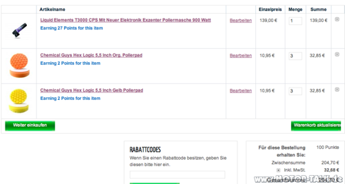

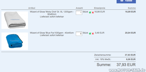

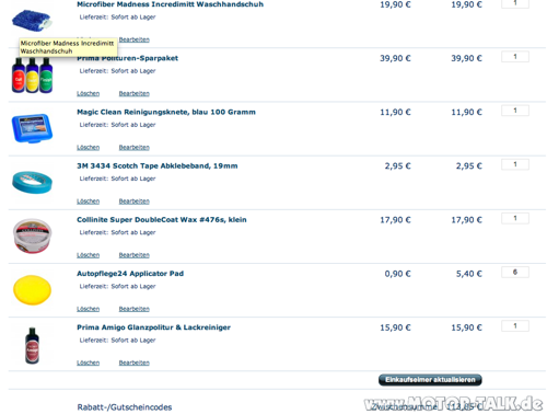

Im Anhang meine Warenkörbe ... möchtest du mal kurz drüber schauen ? VIELEN Dank dir !!!

Nimm noch ein Wizard of Glas Mikrofasertuch dazu. Denn ab 40 € ist es Versandkostenfrei😉
Das Prima Slick kenne ich nicht, aber Detailer direkt nach dem Wachsen macht keinen Sinn weils frisch gewachst einfach schon perfekt aussieht und würde nur die frische Wachsschicht schädigen.
Das Prima Amigo kannst du auch sehr gut per Maschine verarbeiten, dazu würde sich ein schwarzes Hex Logic Pad anbieten.
Für ein Cabrio brauchst du nicht unbedingt so viele Pads. Die orangen sind die Arbeitstiere und die gelben für schlimme Stellen. Ich würde sagen nimm ein gelbes weniger und stattdessen ein schwarzes für das Prima Amigo.
