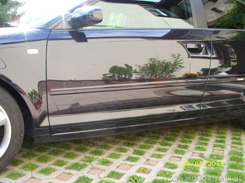

Ich habe gerade nen Bild gefunden wo man bei meinem alten A3 die Orangenhaut sieht, ganz schön extrem oder?
Bei meinem jetzigen sieht es aber nicht viel besser aus, warum müssen die bei neuen Autos auch soviel Lack sparen 🙁.

Orangenhaut:
Stand der Technik - ausnahmsweise nicht nur bei Audi! ALLE Neuwagen, die ich bis jetzt mit dem "Pflegeauge" gesehen habe, haben Cellulite. Egal ob R8 oder S-Klasse (BR222) oder Golf oder sonst was. Mit Schleifpapier geht sowas einigermaßen weg. Aber ich glaube den Aufwand willst du dir nicht wirklich machen!

Bezügl. der Orangenhaut, werde ich erstmal damit leben. Großflächig Schleifen ist für mich als Anfänger erstmal nix.
