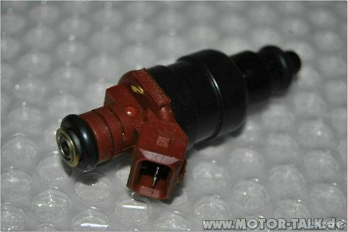

wohl dem der noch die alte Sorte liegen hat!
mfg
P.S. war gerade auf Arbeit 2 Batterien wechseln,waren Schrott(eine davon),habe Bereitschaft,
im Bild sieht man zwar nicht die schwarz-braune Farbe,aber die Unterschiede.

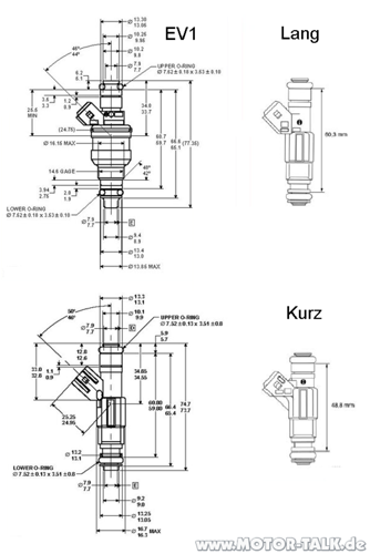

Das sind doch nicht die EV1 sondern EV6 oder so.
Die haben doch ene kürzere Baulänge und passen somit nicht.

Kurt,sie passen!
es kommt nicht auf die Gesamtbaulänge an,sondern um den Abstand der O-ring-dichtungen und der ist gleich!
die O-Ringe haben ja auch die gleichen Abmaße!
auf deinem Bild sieht man ja die Abmaße,vom der alten und der neuen E-Düse.
mfg
