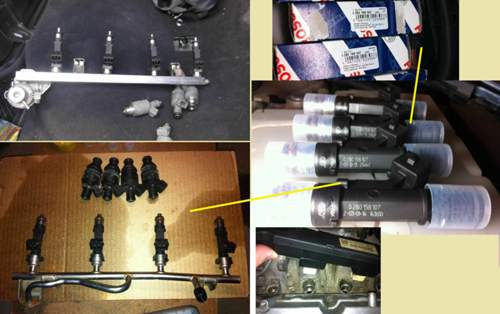

https://www.motointegrator.de/.../...il-benzin-bosch-0-280-156-045?...
Ääääh, ich glaube der Gedanke ist ziemlich genial. Danke. Da steht ja sogar Omega B!😁
Und der Preis ist noch genialer.

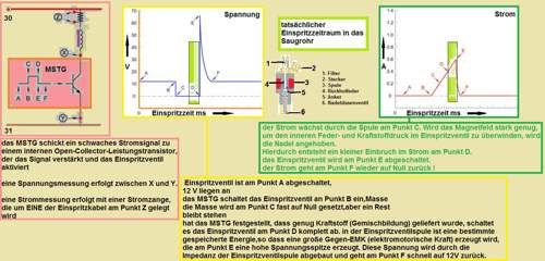

die EV muß zuerst vom Widerstand her passen,14-18 Ohm .
dann kommt noch das Sprühblid und die Förderleistung+Druck
kann ja mit Heptan oder Benzin gemacht werden.
da könnte es auch Unterschiede geben,beim Medium der Flüssigkeit!

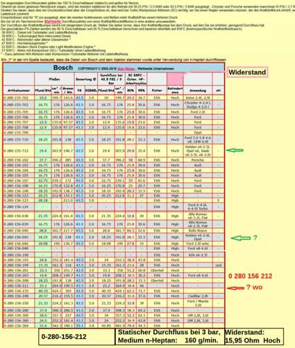

die beste Seite zum Schnüffeln-
http://users.erols.com/srweiss/tableifc.htm
mfg
Ev6
Ich finde die verlinkten EV ein wenig schwach von der Durchflussmenge.
Unser damaliger X18XE im Vectra hatte EV mit einem Durchfluss von 190.
Und der X20XEV hat die gleichen...
Die vom 2.2er lagen bei 205.
Bin dann irgendwann den Vectra als Alki gefahren. Da kamen dann EV vom C20XE mit 'nem Durchfluss von 300 rein, damit hat es dann auch mit purem Ethanol funktioniert.

nur mal so,der Signum mit Z32SE hat die
BOSCH 0 280 156 080 EV6C
Statischer Durchfluss bei 3 bar, Medium n-Heptan: 150 g/min.
Widerstand: 14,5 Ohm
und der Y/Z22XE hat den erwähnten BOSCH 0 280 155 712
Ev-stan-weiss

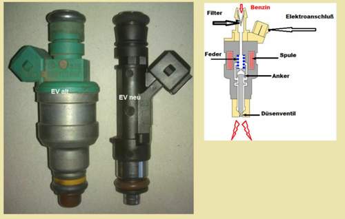

Ev-alt-zu-neu

@rosi03677 schrieb am 9. März 2022 um 20:28:55 Uhr:
Heißt dann, der Z22XE-Fahrer braucht auch eine Alternative.
JO,Alex- die haben auch die ... 712

Lt. EPC ist beim X20XEV die EV vom Z22XE als Ersatz aufgeführt: 0 280 155 712 (GM 90543624).
VG
es gibt schon noch Alternativen,
wenn ich etwas Umschlüssel für die 712
auf die schnelle dort-
https://www.ebay.co.uk/itm/174946956349
https://www.ebay.co.uk/p/27039419614
https://www.ebay.de/p/1239198929
https://www.injectorplanet.com/.../bosch-0280155712-saab-4770392
( EV überholt )
https://www.autoteile-markt.de/oenummer/5959622
712 wird nicht mehr geliefert-
https://spareto.com/oe/5959622
