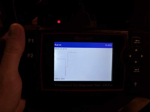

So, bin einen Schritt weiter.
Batterie: das Auto stand jetzt 36 Stunden. Gemessen an der Batterie 12,63 Volt. Gemessen über den OBD Stecker bei Zündung aus: 12,4 Volt
Zündung an: 11,9 Volt
Beim Starten fällt die Batteriespannung auf 6,9 Volt ab, geht danach bei laufendem Motor auf 13,9 Volt hoch. Sinkt nach Abschalten des Motors wieder auf 12,3.
Ja, die Batterie ist nicht die frischeste.
Mit dem Gerät habe ich aber leider auch den Fehlercode c1002 im Delphi Lenksteuerung Fehlerspeicher gefunden.
So ein Mist!
Hab mir dein Angebot angeschaut @ExOdUs88 auf eurer Webseite. Ich schwanke noch zwischen Lenksäule im Tausch oder nur den Sensor. Ich rufe morgen bei euch mal an.
PB
P.S.: was mir gerade noch einfällt: hat der Lenkwellensensor eine eigene Sicherung? Ich hatte vor dem Tausch der Zündspulen auch alle Sicherungen vorne und innen nacheinander mal gezogen und geprüft. Vielleicht hab ich da was kaputt gemacht?! Oder ist es bei dem Fehlercode C1002 deutlich, dass es der Lenkwellensensor ist?!
