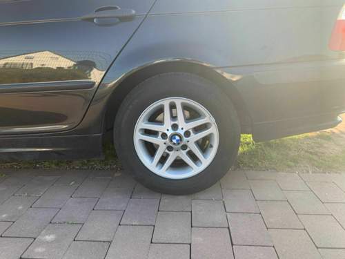

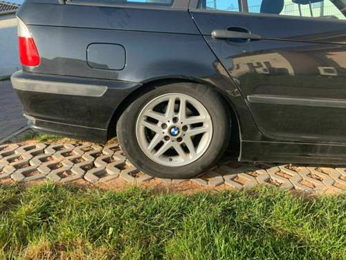

Mir ist neulich folgendes aufgefallen:
Wenn ich am Berg (Fahrtrichtung nach unten) die Handbremse anziehe, geht der Wagen auf der einen Seite ziemlich in die Knie (siehe Bilder im Anhang). Er ist dann hinten rechts extrem tief, auf der anderen Seite jedoch normal.
Im ersten Moment hatte ich an eine gebrochene Feder gedacht, diese sind jedoch beide in Ordnung bzw. Zumindest nicht gebrochen.
Ich vermute nun eher dass es daran liegt, dass der Wagen quasi nur durch die Handbremse hinten rechts gehalten wird und hinten links quasi keine Bremswirkung auftritt.
Die Handbremse habe ich neulich erst eingestellt, das sollte normalerweise alles passen. Er rollt auch nicht oder ähnliches, ich bin halt nur erschrocken weil ich das im ersten Moment nur auf der einen Seite gesehen hab und dachte was ist denn da gebrochen :-P
Hat das auch schonmal jemand gehabt?

Handbremssystem überholen oder einstellen..
wie hast du die eingestellt?
Am Hebel?
Hmm, da musst wohl erst mal eine Grundeinstellung machen oder sogar überholen.
Siehe bitte für weitere Infos im TIS
Das ist kein Einzelfall.
Könnte einer der Seilzüge sein oder die Mechanik in der Handbremstrommel.
Neuen Tüv gibt es so nicht.
Hatte die Handbremse nach Vorgabe eingestellt über die Zahnräder an der Radnabe und natürlich an den Seilzügen vorne am Hebel...die Bremsen sind allerdings schon ziemlich alt und ich kann mir gut vorstellen dass die Handbremse nach 207k Kilometern immer noch die erste ist
Nochmal grob nach Vorschrift einstellen.
Feineinstellung mach ich immer nach genau dieser "Einfeder-Methode" (vorwärts UND auch rückwärts) ---> erst wenn's schön gleichmäßig einfedert, dann paßt's.
Auch ohne Bremsenprüfstand.
Ergibt dann auch beim TÜV immer prima Ergebnisse.
Funktioniert aber auch nur, wenn alles schön gangbar ist, bei "irgendwas festgerostet oder sonstwas/-wie vergammelt" mußt erstmal aufwendiger reparieren.
Danke für die Hilfe, habe mir jetzt für hinten einen komplett neuen Satz Bremsen + Handbremsbeläge bestellt. Dann sollte das Problem gelöst sein, die Bremsen sind eh bald durch.
Habe jetzt für alles zusammen für hinten knapp 110€ bezahlt für ATE, denke das geht in Ordnung :-) ich werde berichten!
Dann tausche gleich das Spreizschloss mit,das kostet nicht die Welt.
Und jeweils einen Tupfer Fett auf die 4 Stiftbefestigungen im Ankerblech nicht vergessen ;-)
(Problemstelle, rostet gern mal weg)
Sind die Züge denn noch gut freigängig?
Oft hapert es auch hier schon.
Hab jetzt noch 2 neue Spreizschlösser und 2 neue Einstellschrauben bestellt. Wenn neu dann richtig :-)
