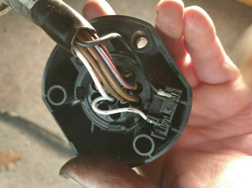

so, ich denke ich hab zumindest einen ursächlichen übeltäter gefunden. Hab nach 2 Tagen kampf und letztenendes dem Einsatz rohester Gewahlt in Form von Hammer und Sic.. ähm Meisel die Steckdose vom Hallter trennen können. Damit konnte ich dann einen Blick ins Innere werden und direkt die Kontakte am sogenannten Mikroschalter als Verursacher identifizieren. Der eine Kontakt kam mir so denn auch gleich Sekunden später in Form eines losen Kabels entgegen. Das heisst dann wohl erstmal als nächstes neue Steckdose. Eine Identifikation der genauen Funktionsweise des Mikroschalters ist auch nicht mehr so recht möglich. Es sollte also eine normale 13polige ausm Baumarkt genügen, die sind meist mit solchen Abschaltkontakten für die Nebelschlussleuchtenfunktion. Ein kurzer Test ergab, dass die Schlussleuchten gehen, wenn der "abbe" Kontakt wieder als Kontakt funktioniert. Die PDC konnte ich nicht testen, da ich das Auto aufgrund der beschissenen Witterung vollständig in die Garage fahren musste und somit kein Platz ist hinterm Auto, nur nen Mittelgang für mich im Liegen 😁
Ich werd das mal reparieren und dann wieder testen, ob vielleicht noch ein Fehler auftritt in diesem Bereich.

Innenseite-ahzv-steckdose
Meines Wissens sind da 3 Stecker dran!
Nee , ist die ganz normale Nebelschlußleuchtenabschaltung mittels Unterbrecher Kontakt Microschalter , deshalb auch die weiße Kabelbrücke , an der rein Mechanischen Abschaltung fehlt diese weiße Brücke denn hier wird diese direkt über ein Stück Metall aufgenommen .
Was mich hier etwas Stutzig macht ist wie und wo die Abschaltung der PDC erfolgt , meist auch auf diese Art und Weise über einen Microschalter , oft über einen 1-2-1 Schalter , sollte dann aber ein kabel von bzw. zur Steckdose führen , meist weiß oder orange welches dann in den Kabelbaum vom Fzg. - Rückfahrlicht eingebunden wird , heißt dann wenn man hier einen Anhänger gesteckt hat wird die Zuleitung vom Rückfahrlicht zum Steuergerät PDC unterbrochen und somit sind diese lautlos .

Was anderes , ob du hier eine passende Steckdose im Baumarkt so einfach bekommst bezweifle ich , die sind meist ohne diese Kontakte also reine 13-polige Steckdosen welche so nicht funktionieren , musst du dir also genau ansehen .

Nur wenn eine direkte PDC Abschaltung verbaut wird , kommt hier auch auf den Kabelsatz direkt an .
Zudem sieht mir hier anhand der Kabelfarben bisschen nach einem Universall Einbausatz aus , kann mich aber auch täuschen was dies angeht , doch wenn ich die Steckerstifte so ansehe sind die so lala .
