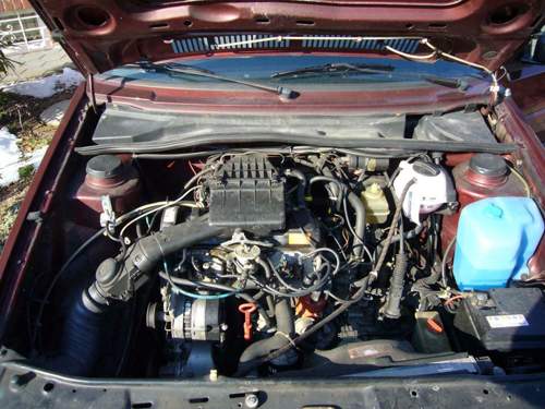

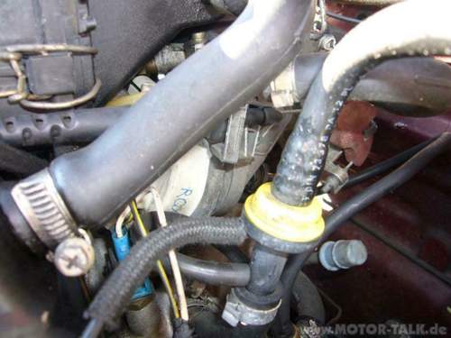

Soooooo, jetzt mal die Bilder von Meinem Motor (ganz frisch von heute Mittag).
Auf dem Ersten Foto ist der Motor komplett zu sehen, auf dem zweiten der Drosselklappenansteller und auf dem dritten das Drosselklappenpotentiometer. Die beiden Teile machen gerne mal Probleme.
-> Das Weiße Teil, in dem der Gaszug hängt und auf dem eine blau geschriebene, dreistellige "Seriennummer" steht, das ist der DKA
-> Das helle, runde Teil, mit einem dreipoligen Stecker drauf ist der DKP
Motor
DKA
DKP

du jemine,da sieht meiner ja echt alt aus gegenüber deinem grins
habe mir mal deine bilder gespeichert und werde mal diese teile beäugeln in meinem motor,sofern ich die vor lauter dreck finde lach
Jaja der PN...
So schön leer ist dein Motorraum...
Meiner ist nun mit Servo, Tempomat und Klima ausgelastet...
Langsam wird es eng 🙂
Die zwei Teile wie schon erwähnt sind bei dem 2EE die Hauptprobleme.
