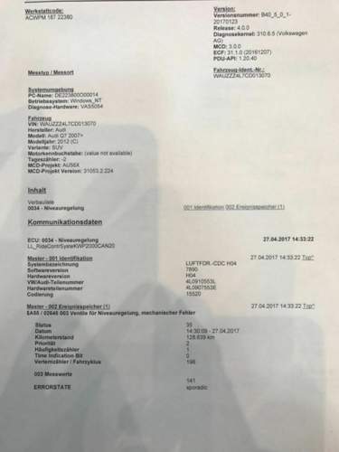

Ich will mich da jetzt nicht zu sehr reinhängen, aber ich verstehe nicht, was genau Dir fehlt. Eine Stellglieddiagnose wäre sicher gut gewesen, hat aber scheinbar nicht stattgefunden.
Das Diagnose System vom Foto kenne ich auch nicht, aber die Fehlernummern sind doch vorhanden und das VCDS-Label zu 02645 ist identisch zu oben:
02645 - Ventile für Niveauregelung
003 - Mechanischer Fehler
siehe auch diesen Post, in dem Du ebenfalls geholfen hast: http://www.motor-talk.de/.../...vom-aas-mit-vcds-pruefen-t4074437.html
Der Unterschied zu dort ist, dass es hier nur den mechanischen Fehler und die Übertemperatur (Folgeerscheinung) gibt. Und dass der mechanische Fehler hier dauerhaft ist und nicht nur sporadisch.
Meinst Du denn, dass man mit VCDS mehr Fehler sehen würde? Kann ich mir ehrlich gesagt nicht vorstellen.

Hier kommt der Bericht, die hatten den schon ausgelesen letztes Mal.
Bericht
Mechanischer Fehler klingt eindeutig nach Restdruckhalteventil. Das gibt es an jeder Feder einmal, also vier Stück! Mit der Stellglieddiagnose sollten die rausbekommen welches genau hängt...oder es werden blind alle vier getauscht. Materialwert pro Stück ca. 50 Euro...
Die sollen das System, vor dem Tausch, aber nach Vorschrift entlüften...sonst ist im Winter das Geschrei wieder groß wenn das System einfriert. Das müssten die aber wissen...
