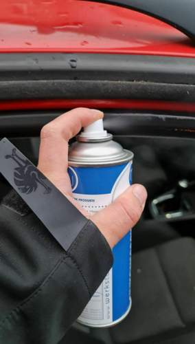

Man nehme das billigste Silicon - Spray aus dem Baumarkt.
Watte aus dem Badschrank in der Größe Taubenei.
Die Watte satt aber nicht tropfend mit dem Silicon einsprühen.
Türen öffnen
Die umlaufenden Dichtungen reinigen bis sie garantiert trocken und sauber sind.
Mit dem Silicon die umlaufenen Dichtungen - hauchdünn - einschmieren.
Reicht garantiert für einen vielleicht auch zwei Winter.
Achtung: Die Dichtungen mit dem Spray dierekt einsprühen gibt eine riesen Sauerei.
MfG kheinz

Servus, hab das selbe Problem. Hab mir jetzt einen enteisungsspray in den Kofferraum gelegt. Konnte es aber noch nicht ausprobieren weils jetzt nicht mehr so kalt war.

Ich jag bei jedem Auto vor dem Winter Dosenweise Silikonspray auf die trockenen Dichtungen.
Rahmen und Türdichtungen.
