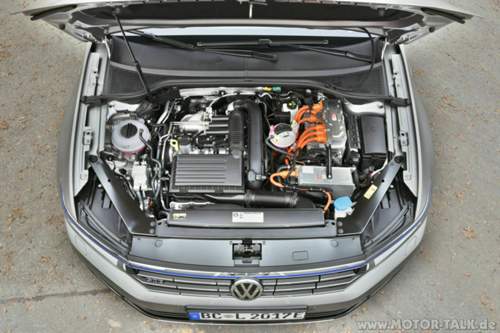

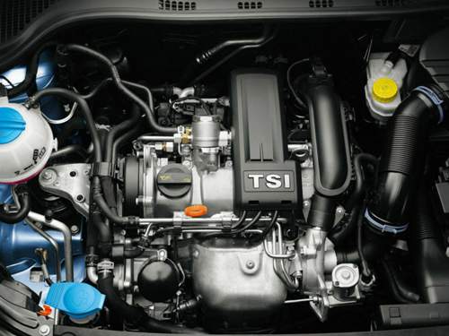

Es ging nicht um das wassergekühlte verdichtergehäuse, sondern um eine wassergekühlte Rumpfgruppe.
Diese besitzen alle Benziner, wurde schon vor 20 Jahren bei starken Turbomotoren angewendet.
Selbst der 1.2tsi mit 105 ps oder der neuere 1.0tsi 115ps haben eine Wassergekühlte Rumpfgruppe.
Des weiteren hat der Bitdi beide Rumpfgruppen wassergekühlt und zusätzlich das verdichtergehäuse gekühlt.
Der 190ps Diesel hat ebenfalls eine Wassergekühlte Rumpfgruppe.
Beim 150ps bin ich mir aktuell nicht sicher und ob es da Unterschiede zwischen SCR und speicherkat Version gibt.
Sicherlich ist der Turbolader am normalen Wasserkreislauf angeschlossen(habe auch nie etwas anderes geschrieben), da ist aber auch zusätzlich eine weitere kleine elektrische Zusatzwasserpumpe/heizungsunterstützungspumpe verbaut. Aktuell wird sie als V488 bezeichnet.
So eine Zusatzwasserpumpe hatten Anfang der 90 schon die "AAA" VR6 Motoren, um nach dem Motorabstellen eine Zirkulation aufrecht zu halten, damit es kein Hitzestau gibt.
Somit sind Wassergekühlte Turbolader nicht mehr die Ausnahme, sondern die Regel. Motoren wie der 1.6TDI der wohl möglich keinen Wassergekühlten Turbolader hat, sind aktuell und in Zukunft eher die Ausnahme.
Bei den Ladedrücken und AGT kommt man nicht dran vorbei. Um mal themenübergreifend zu schreiben, ich habe angefangen wegen der AGT und DPF Regeneration logfahrten zu machen.
Dabei hatte ich des öfteren im drehzahlbereich 1500-2000u/min AGT bis 600 Grad. Genauso wurde teilweise Ruß (berechnet und gemessen) im DPF reduziert bei langsamer fahrt und Drehzahl. Beim Auffahren auf die AB und beschleunigen bis etwa 140km/h hatte ich AGT von 750 grad. Und das nur durch paar Sekunden beschleunigen. Bei ACC 130-140 würde schnell und deutlich der Ruß im DPF Verbrannt. Somit ist deine Aussage im anderen Thread, das Diesel kalte Abgase haben und eine erzwungene Regeneration heute Stand der Technik sei, schlicht und ergreifend falsch. Dies ist lediglich eine Sicherheitsfunktion, wenn man mit dem Diesel in der Stadt oder Kurzstrecke fährt und somit den DPF nicht auf normalen wege Freifährt.
Bei Meinen alten A1 2.0TDI oder unseren Firmencaddys wurde noch nie eine Regeneration gestartet, da die Motoren alle auf der AB unter Feuer stehen und dort der Ruß während der Fahrt direkt verbrannt wird.
Nicht nur die Diesel, sondern auch die Benziner haben wassergekühlte LLK. Aber das hat alles wie du selber geschrieben hast, nichts mit thermischer Belastung oder Kalt fahren zu tun.
Habe dir mal paar Fotos von Motoren die Wassergekühlte Rumpfgruppen haben beigepackt. Selbst der GTE hat es.
Und paar PDF mit Auszügen vom VW Reperatur Programm bezüglich der Elektrischen Pumpe V488 und der Wassergekühlten Rumpfgruppen vom Bitdi und 190ps.
190ps
V488
