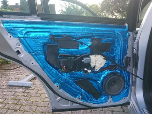

Ich hab ne Menge am Auto gedämmt.
Ich denke zurückblickend folgendes:
Der Schall darf nicht in Fahrzeug eindringen. Daher als erstes von „aussen“ Dämmen. Dies sollte jeweils nach Dämmabschnitten den größten Aha effekt bringen.
Wo man von Aussen nicht dämmen kann muss man von innen ran (bzw. zusätzlich) - mit geringerem Erfolgseindruck.
Unterboden und Radkästen hinten 2x Alubutyl. In den Radkästen - wo Platz ist - zusätzlich SCCA (? - geschlossener Schaumstoff mit Bitumenklebefläche).
Ich hatte dieses Jahr einen (Motor-)Ölschaden und hab mich gefreut nur Alubutyl am Unterboden gehabt zu haben 🙂
Nachdem alle „Metallflächen“ am Unterboden gedämmt waren (ausser im Beteich der Hinterradachse wegen schlechter Erreichbarkeit)
War trotzdem noch nicht „ausreichend“ leise im FZG.
Daraufhin hab ich mich daran gemacht die sichtbaren unteren Teile vom großen Plastiktank auch mit Alubutyl zu bekleben. ... das Ergenis - das erste mal das ich von meiner Frau und Tochter ein Lob für die ganzen Dämmaßnahmen bekommen hatte.
... hat sich letztendlich gelohnt.
Probefahrt gerne im Stuttgarter Raum 😉
Den Unterboden am besten auf der Hebebühne in einer Hobbywerkstatt dämmen. Mit Wagenheber war das ein „Graus“.
Vor dem Dämmen die entsprechenden Stellen mit Waschbezin reinigen.
Nach dem Dämmen an diesen Stellen und deren Rändern noch Unterbodenschutz (Wachs) unbedingt aufsprühen !
So gut wie keine vorhandenen Löcher zudämmen !

Was bei meinem Mopf E220 T auch viel gebracht hat sind die Türen. Die wurden von mir mit Alubytul ausgekleidet (Blech und Innenschale) und mit Schaumstoff ausgefüllt.
Ist auf jeden Fall leichter als die Radkästen und den Unterboden von außen zu dämmen.
