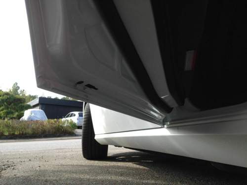

Beim W212 MOPF sind ab ca. 06/13 die Dichtungsleisten unterhalb der Türen entfallen (entfeinert worden…). Dies führt zu einer stärkeren Verschmutzung der inneren unteren Türholme sowie zu einer (subjektiven) höheren Geräuschkulisse beim Fahren
Dank der hier im Topic gesammelten Informationen habe ich erfolgreich die Leisten nachgerüstet. Hierfür ist kein handwerkliches Geschick von Nöten und das ganze dauert ca. 60 Minuten für alle 4 Türen (inkl. Reinigung der Türfalze komplett)

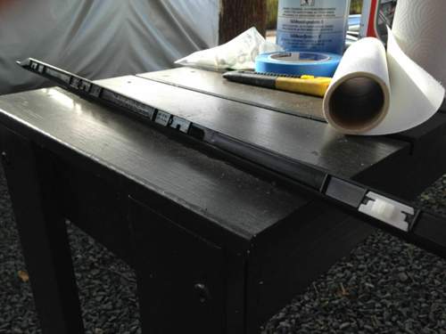

Sieht man sich die Türen von unten an erkennt man, das die für die Befestigung nötigen Löcher unterhalb des Türrahmens fehlen. Dankenswerterweise hat Mercedes aber nicht alle Löcher entfallen lassen, sondern das jeweils ganz außen liegende Loch ist geblieben. Dies dient uns dazu später die Leisten korrekt auszurichten.
Vorbereitung:
Alle 4 Türen unterhalb des Rahmens, wo später die Klebefläche ist, gründlich reinigen. Zuerst mit einen feuchten Lappen den groben Dreck entfernen, dann mit sauberem, fusselfreiem Tuch nachwischen und trocken wischen.
Reinigunsbenzin wird hier nicht benötigt, da das Sikaflex auch so ordentlich klebt.

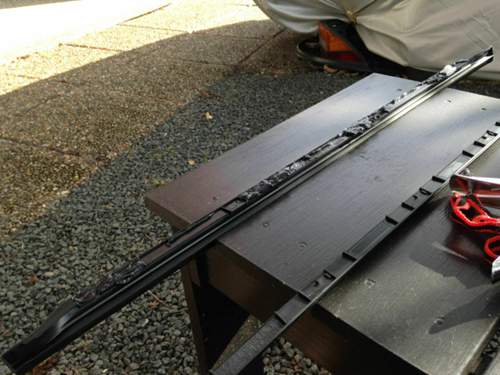

Nun die erste Leiste probehalber anhalten (Ich habe hinten links angefangen, da dort die Leisten kürzer sind.)
Man sieht das die weißen Rastnasen bis auf die ganz außen liegende nicht passen (da keine weiteren Löcher vorhanden sind). Also weg damit. Diese sind nur geklippst und können mit einem kleinen Messer schnell abgehebelt werden. Diese Teile können weg, da sie nicht mehr benötigt werden.
Jede Leiste hat auch noch eine kleine schwarze Rastnase, welche Teil der Leiste ist. Diese kurzerhand rausbrechen (keine Angst, dabei kann man nichts kaputt machen) da sie sonst übersteht und die Leiste "kippeln" würde.
Montage:
Jetzt hat man eine Leiste mit einer weitestgehend planen Oberfläche und einer weißen Rastnase außen.
Nochmal anhalten und probeweise die Leiste einrasten um ein Gefühl dafür zu bekommen, wie und wo die Leiste sitzt (mit Sikaflex auf der Leiste ist das sonst ne Sauerrei;-)
Jetzt einen gleichmäßig dicken Strang Sikaflex über die gesamte Länge der Leiste auftragen (Ich habe mich gegen Klebeband entschieden, da die Leiste nicht ganz eben ist und Sikaflex eine bessere und dauer-elastische Verbindung herstellt)
Die Leiste nun mit der Ratsnase über dem Loch ansetzten, reindrücken und zum Wagen hin ca. 1cm verschieben. Dieses lässt die Rastnase einrasten und verteilt auch optimal das Sikalfex. Nun die Leiste gleichmäßig andrücken und eventuell übergetretene Sikaflexmasse mit einen feuchten Lappen (mit Reinigungsbenzin) abwischen.
Ein längeres Andrücken bzw. zusätzliches fixieren der Leisten ist nicht notwendig, der Karosseriekleber klebt eh wie Hölle ;-)
Kontrollieren ob alles sitzt, Tür offen lassen und nun mit der nächsten Tür weitermachen. Die vorderen Türen unterscheiden sich nur in der Länge der Leisten, nicht aber in der Art und Weise wie diese montiert werden.
Die Türen ca. 2 Stunden offen stehen lassen, damit das Sikaflex abbinden kann. Danach kann man die Türen schließen. Eine größere Belastung (Waschstraße oder Regen-Fahrt) sollte man aber erst machen wenn man dem Sikaflex 24 Stunden zum kompletten Abbinden Zeit gegeben hat.
Fazit:
Die Leisten sind nicht vom "Original" unterscheidbar. Einziger Nachteil: Man kommt sie durch das kleben mittels Sikalex nicht mehr ab. Da ich aber nicht vor habe, die Leisten in "diesem Leben" nochmal zu tauschen, war mir das egal. Es sieht "original" aus und das ist was ich wollte...

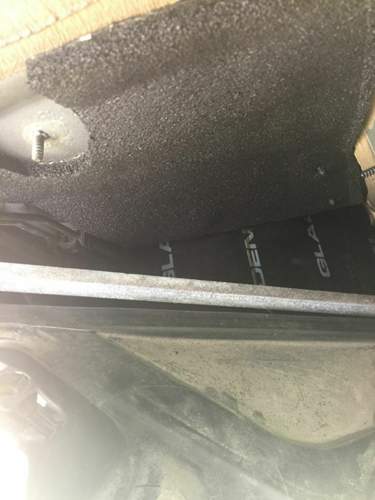

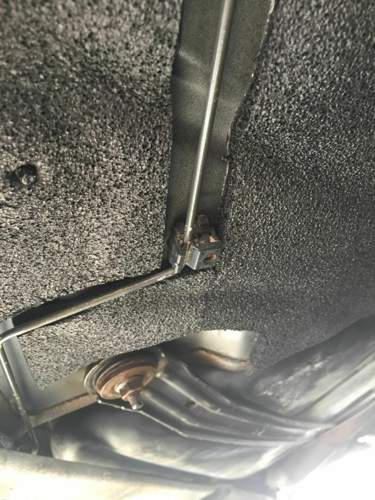

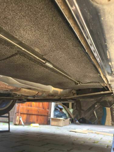

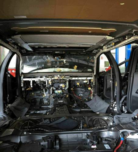

Ganzes Auto zerlegen und dann von Hand wieder so hinbekommen daß nichts klackert und knarzt! Viel Spaß!-🙂
Wenn ich 2015 gewusst hätte was alles mit dämmen geht wäre heute einiges einfacher umzusetzen. Die Karosse war 2 Wochen nackig.
@grilli9 schrieb am 21. Juni 2017 um 12:49:26 Uhr:
Ist nur ein paar Schrauben und einen Haufen Clips. 😁
Die Kunst ist es auseinander zu nehmen ohne die ganzen Kurstoffteile zu zerstören.
Alles wieder zusammenstecken ist dann viel einfacher.

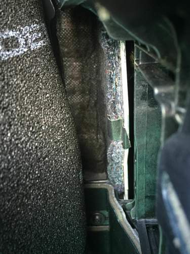

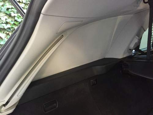

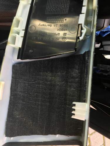

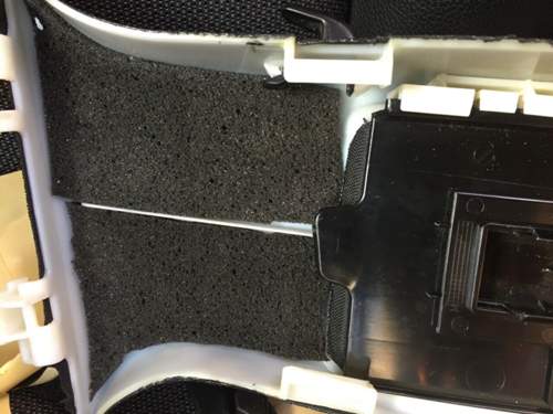

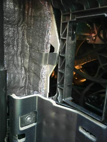

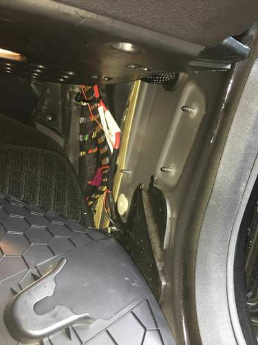

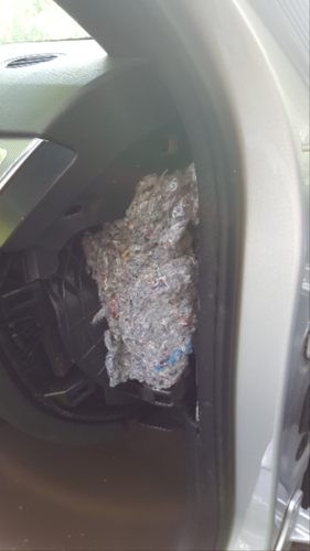

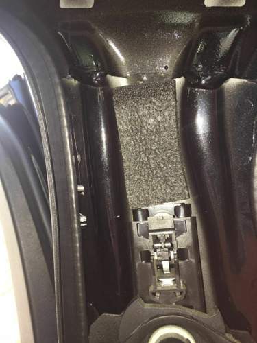

Heute war die B-Säule dran. Mein Feundlicher meinte die Heckdeckelinnenverkl. wäre beim Kombi ohne Dämmung.
Es wär toll, wenn ihr immer noch was zum Effekt der jeweiligen Aktion sagen könntet.
Am Wochenende wird noch die rechte Seite gedämmt, eine kleine Runde bin ich ohne die linke B-Säulenverkleidung gefahren und ein eindringender Geräuschpegel kommt hier an. Ich war gerade mit einen neuen Panamera (4S und Turbo) unterwegs und konnte mit dem gleichen Handy und App einen Geräuschpegel von 70db messen bei 150kmh . Hier ist unsere E-Klasse eindeutig ruhiger 67db bei 150kmh.
