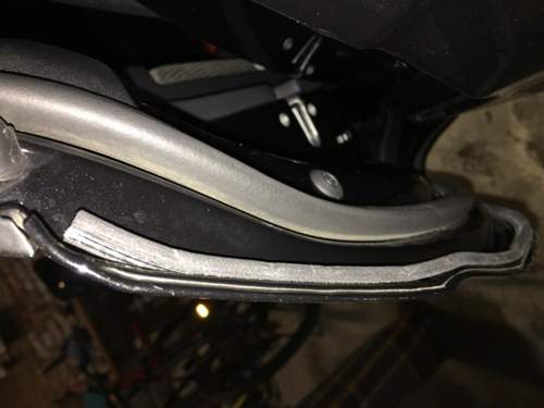

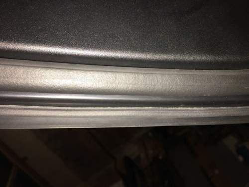

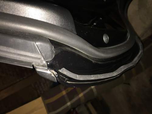

Einbau:
Sieht man sich die Türen von unten an erkennt man, das die für die Befestigung nötigen Löcher unterhalb des Türrahmens fehlen. Dankenswerterweise hat Mercedes aber nicht alle Löcher entfallen lassen, sondern das jeweils ganz außen liegende Loch ist geblieben. Dies dient uns dazu später die Leisten korrekt auszurichten.
Vorbereitung:
Alle 4 Türen unterhalb des Rahmens, wo später die Klebefläche ist, gründlich reinigen. Zuerst mit einen feuchten Lappen den groben Dreck entfernen, dann mit sauberem, fusselfreiem Tuch nachwischen und trocken wischen.
Reinigunsbenzin wird hier nicht benötigt, da das Sikaflex auch so ordentlich klebt.
Nun die erste Leiste probehalber anhalten (Ich habe hinten links angefangen, da dort die Leisten kürzer sind.)
Man sieht das die weißen Rastnasen bis auf die ganz außen liegende nicht passen (da keine weiteren Löcher vorhanden sind). Also weg damit. Diese sind nur geklippst und können mit einem kleinen Messer schnell abgehebelt werden. Diese Teile können weg, da sie nicht mehr benötigt werden.
Jede Leiste hat auch noch eine kleine schwarze Rastnase, welche Teil der Leiste ist. Diese kurzerhand rausbrechen (keine Angst, dabei kann man nichts kaputt machen) da sie sonst übersteht und die Leiste "kippeln" würde.
Montage:
Jetzt hat man eine Leiste mit einer weitestgehend planen Oberfläche und einer weißen Rastnase außen.
Nochmal anhalten und probeweise die Leiste einrasten um ein Gefühl dafür zu bekommen, wie und wo die Leiste sitzt (mit Sikaflex auf der Leiste ist das sonst ne Sauerrei;-)
Jetzt einen gleichmäßig dicken Strang Sikaflex über die gesamte Länge der Leiste auftragen (Ich habe mich gegen Klebeband entschieden, da die Leiste nicht ganz eben ist und Sikaflex eine bessere und dauer-elastische Verbindung herstellt)
Die Leiste nun mit der Ratsnase über dem Loch ansetzten, reindrücken und zum Wagen hin ca. 1cm verschieben. Dieses lässt die Rastnase einrasten und verteilt auch optimal das Sikalfex. Nun die Leiste gleichmäßig andrücken und eventuell übergetretene Sikaflexmasse mit einen feuchten Lappen (mit Reinigungsbenzin) abwischen.
Ein längeres Andrücken bzw. zusätzliches fixieren der Leisten ist nicht notwendig, der Karosseriekleber klebt eh wie Hölle ;-)
Kontrollieren ob alles sitzt, Tür offen lassen und nun mit der nächsten Tür weitermachen. Die vorderen Türen unterscheiden sich nur in der Länge der Leisten, nicht aber in der Art und Weise wie diese montiert werden.
Die Türen ca. 2 Stunden offen stehen lassen, damit das Sikaflex abbinden kann. Danach kann man die Türen schließen. Eine größere Belastung (Waschstraße oder Regen-Fahrt) sollte man aber erst machen wenn man dem Sikaflex 24 Stunden zum kompletten Abbinden Zeit gegeben hat.
Fazit:
Die Leisten sind nicht vom "Original" unterscheidbar. Einziger Nachteil: Man kommt sie durch das kleben mittels Sikalex nicht mehr ab. Da ich aber nicht vor habe, die Leisten in "diesem Leben" nochmal zu tauschen, war mir das egal. Es sieht "original" aus und das ist was ich wollte...
