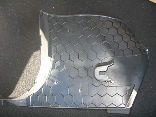

Beim Ausbau der Verkleidung A-Säulenfuss ist mir aufgefallen, dass dort auch Dämmung mal vorhanden/vorgesehen war: es sind drei Haken zur Befestigung eines Dämmstoffes (siehe Bild).
Wie zu sehen ist, war dort keinen Dämmvlies/Schaumstoff zu finden. Wahrscheinlich ein Extra für die Presse-Fahrzeuge oder einfach entfallen. Also da ist auch noch Potential 😁

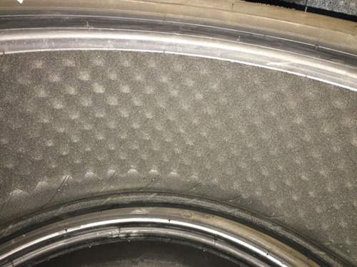

Hat jemand silence reifen montiert und konnte Erfahrungen sammeln auch in der grösse 245 45 r17?
Bin mal gespannt was du nach Einbau der weiteren Teile zu berichten hast 😉
Silent Reifen gibt es mMn aktuell nicht in dieser Größe. Hatte mich auch informiert, ohne Erfolg.

Das sind meine Michelin nachgerüsteten Silentreifen. Die Felgeninnenseite ist noch ohne Nitoschaum.
Bei den Absorbern in den Kotflügeln erwarte ich nicht viel. Vor KW 49 komme ich nicht zum Einbau.
Gruss
@boxster986 schrieb am 29. November 2016 um 09:15:32 Uhr:
Was ist das? Ich kann auf dem Bild ein paar Noppen erkennen, welche Michelin-Ausführung ist das? Oder hast du das selbst gemacht?

Versuch macht klug und die Silentreifen haben das gleiche Prinzip mit dem unterschied das hier eine Isolierung an der Felge vorgenommen wird.
