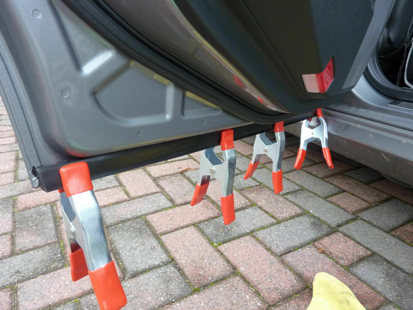

Nochmal anhalten und probeweise die Leiste einrasten um ein Gefühl dafür zu bekommen, wie und wo die Leiste sitzt (mit Sikaflex auf der Leiste ist das sonst ne Sauerrei;-)
Jetzt einen gleichmäßig dicken Strang Sikaflex über die gesamte Länge der Leiste auftragen (Ich habe mich gegen Klebeband entschieden, da die Leiste nicht ganz eben ist und Sikaflex eine bessere und dauer-elastische Verbindung herstellt)
Die Leiste nun mit der Ratsnase über dem Loch ansetzten, reindrücken und zum Wagen hin ca. 1cm verschieben. Dieses lässt die Rastnase einrasten und verteilt auch optimal das Sikalfex. Nun die Leiste gleichmäßig andrücken und eventuell übergetretene Sikaflexmasse mit einen feuchten Lappen (mit Reinigungsbenzin) abwischen.
Ein längeres Andrücken bzw. zusätzliches fixieren der Leisten ist nicht notwendig, der Karosseriekleber klebt eh wie Hölle ;-)
Kontrollieren ob alles sitzt, Tür offen lassen und nun mit der nächsten Tür weitermachen. Die vorderen Türen unterscheiden sich nur in der Länge der Leisten, nicht aber in der Art und Weise wie diese montiert werden.
Die Türen ca. 2 Stunden offen stehen lassen, damit das Sikaflex abbinden kann. Danach kann man die Türen schließen. Eine größere Belastung (Waschstraße oder Regen-Fahrt) sollte man aber erst machen wenn man dem Sikaflex 24 Stunden zum kompletten Abbinden Zeit gegeben hat.

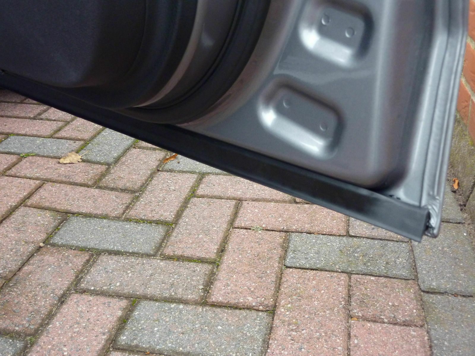

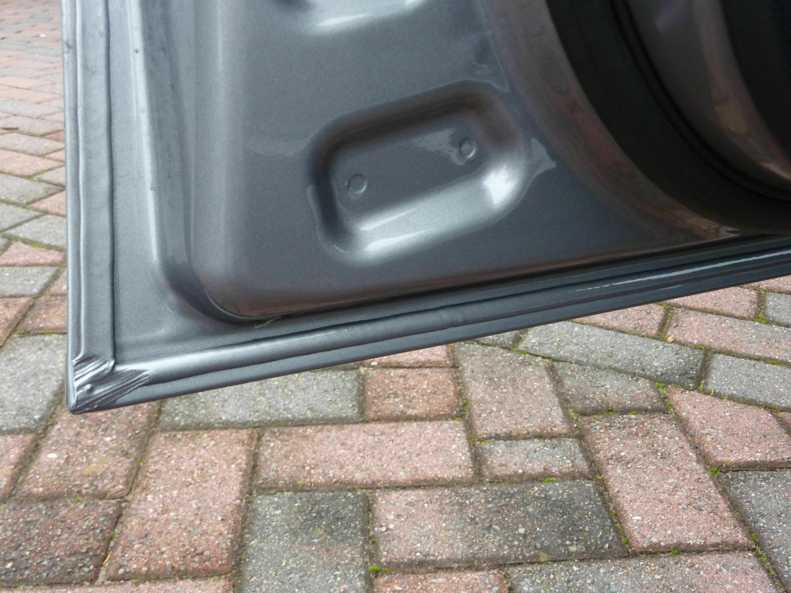

Ich habe mich dann auch mal an die - einfache Geräuschdämmung- gemacht.
Sehr angetan von den Ideen und der Vorarbeit hier von einigen Mitstreitern,musste jetzt auch bei meinem Benz der Versuch gestartet werden die Geräusche etwas zu minimieren.
Es wurde der Tesa-Moll Vorschlag und die Dichtleiste unterhalb der Türen umgesetzt.
Da die Leisten,mit Sikaflex eingeklebt,noch trocknen müssen kann zum opjektiven Ergebnis noch nichts gesagt werden.
Aaaaber was jetzt schon zu merken ist,die Türen schließen wesentlich fester. Und wie auf den Bildern zu sehen ist,ist der Spalt zwischen Tür und Schweller doch recht gut abgedichtet jetzt.
Das Tesa-Moll hingegen ist schon einige Tage eingesetzt.
Hierzu ist supjektiv zu merken,das eine sehr angenehme Geräuschminderung erfolgt ist.
Wie es sich mit den Leisten im Alltag verhält,werde ich nachreichen :)

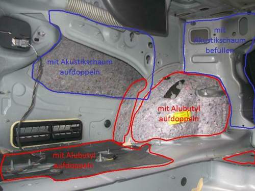

Ich hab mich am Wochenende mal der Dämmung meiner vorderen Radkästen gewidmet. Im Anhang dazu ein paar Bilder. Ich hab das Alubutyl von Reckhorn benutzt, darüber ein geschlossen zelliger Schaumstoff.
Für den linken Radkasten habe ich sage und schreibe 6 Stunden benötigt, für den rechten dann nur noch 2 ;) Ich hab am Anfang etwas zuviel aufgeklebt und dann passte der Radkasten nicht mehr richtig. Wieder abziehen, sauber machen etc pp, da ging leider viel Zeit drauf. Beim rechten war die Sache dann aber schnell erledigt.
Zum Ergebnis: Ehrlich gesagt.... ich merk keinen richtigen Unterschied. Ich hatte mich nach den Arbeiten und bei der darauf folgenden Probefahrt auf ein Wow-Effekt gefreut, aber den gab es nicht. Für mich hört der sich von vorne noch genauso an wie vorher. Die Geräusche scheinen irgendwo anders durchzudringen. Oder man merkt es erst deutlich wenn auch die hinteren Radkästen gedämmt sind. Aktuell würde ich aber sagen hat sich der Aufwand nicht gelohnt. Falls ich irgendeine signifikante Stelle an den Radkästen nicht gedämmt haben sollte, so bitte ich um Hinweise.

Hi FEA,
auf deinem 4. Bild ist der vordere Radkasten aber nicht komplet mit Alubutyl beklebt. Da Alubutyl den Kontaktschall vermindert müssen theoretisch alle Stellen mit Alubutyl verdeckt sein. Das bedeutet bei Dir noch vorne:
- soweit wie möglich Alubutyl bis runter ziehen (bezogen auf deinem Bild geht da noch was - Alubutyl auf alle freie Flächen kleben)
- das Alubutyl soweit wie möglich im Radkasten bis oben zu den Federaufhängungen bekleben (rundum).
- (wie Ma_Benz_Benz_Benz bereits geschrieben) auch die vordere halbe Plastik-Radlaufschale von aussen mit Alubutyl bekleben.
Weiterhin galt für mein Fahrzeug S212 (BJ 2012/1) folgendes (und könnte für viele gelten):
- Für die beiden Stellen an der Motorhaube innen jeweils räumlich über den Federbeinbefestigungen fehlten die Abdämpfungen, die sind im EPC zwar vorhanden - bei mir jedoch nicht:
A2126820326 Abdämpfung Motorhaube links
A2126820426 Abdämpfung Motorhaube Rechts
A0019880325 Steckbefestiger für Abdämpfung an Motorhaube
- Es fehlen jweils ein Absorber zwischen Innenkotflügel und Karosserie - im EPC vorhanden, aber bei mir nicht verbaut:
A2048853137 Absorber Kotflügel Links
A2048853237 Absorber Kotflügel Rechts
- Es fehlt ein Absorber links im Motorraum am Trennblech zwischen Motorraum und linker Federbeinaufhängung/Radkasten:
A2126820660 Abdämpfung TRENNWAND LINKS
A0019880325 Steckbefestingung Abdämpfung Trennwand
... wie gesagt .... der Körperschall :) ... der überträgt sich übers ganze Auto.
ich haben noch meine A-, B-, C- und D-Säule mit Alubuty und Schaumstoff gedämmt. Dazu hatte ich mich entschlossen nachdem mein S212 auf Kopfhöhe Fahrersitz an der B-Säule deutlich lauter war als mein Golf6 ... jetzt ist es umgekehrt.
nach meinem Gefühl kommt prinzipiell beim S212 der "meiste Lärm" von Hinten. Und hier ist noch wirklich viel durch Dämmung zu holen...
Ich habe im Innenbreich ab erster Sitzreihe komplett ! eine Lage Alubutyl bis zur RWT (Rückwandtür) verlegt. Im Kofferraum dann noch 4mm Schaumstoff drauf. Alle Plastik-Abdeckungen hinten im Fahrzeug auf der Innenseite nach Machbarkeit mit Filz beklebt - auch die Innenseiten der Karosserie.
Im Nachhinein hätt ich im Kofferraum 2-lagig dämmen sollen.
Weiterhin Hinten die Radkästen innen (an Karosserie) rechts hinten 2-lagig 2 mm Alubutyl plus geschlossenporigen Schaumstoff (linke Seite bisher nur einlagig ohne Schaumstoff - wird im nächsten Jahr ab 20. Grad Aussentemperatur auf 2-lagig nachgerüstet).
Im bereich Querträger C-Säule unten ist sehr wenig Dämmung hier solltest dur großflächig und ausgiebig von innen dämmen, da von aussen dort nix möglich ist.
... und der Wagen ist merklich Leiser !! trotz 19'' Pzero im Sommer <--- denn das war der Grund für meine ausgiebige Dämmaktion
