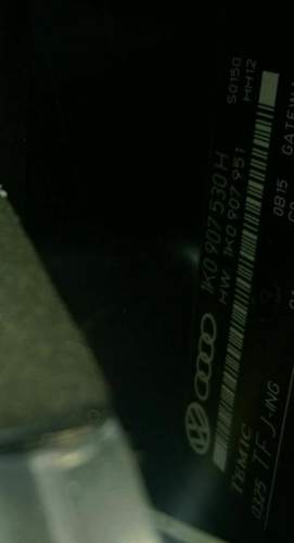

Habe 1K0 907 530H eingebaut dh ich kann es flashen ?
Dieses eingebaut
Wp-20170803-011
Ja genau.
Du kannst mal den User Mika85 dazu anschreiben. Der kann das zum Beispiel. Er macht das zudem oft auch aus der Ferne (d.h. er schickt dir seinen Laptop mit Ausrüstung gegen ein Pfand per Post zu).
