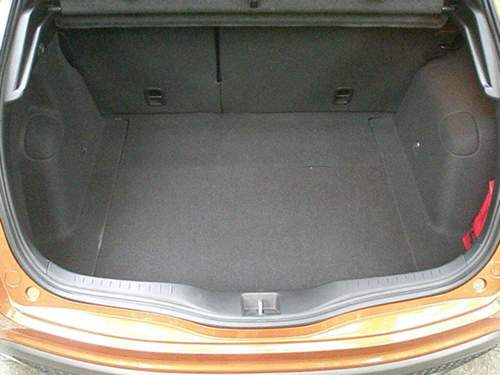

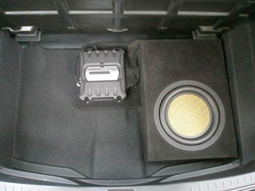

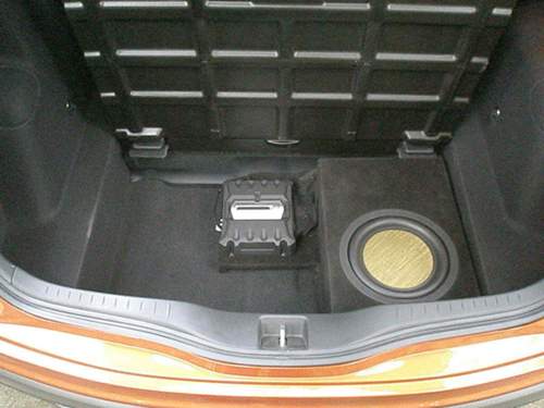

Ich habe hier noch mal alte Bilder dazu gefunden.
@FN1-Fahrer schrieb am 26. August 2019 um 17:34:19 Uhr:
Also beim 8er habe ich damals so 500 bis 600 € gezahlt. Das war der Komplettpreis inkl. Bau eines Trägers für die Endstufe und das Gehäuse für den Subwoofer und inkl. Einbau mit allen drum und dran. Das ist jetzt so 9 bis 10 Jahre her. Also was genau der Arbeitslohn dabei war, kann ich beim besten Willen nicht mehr sagen.
