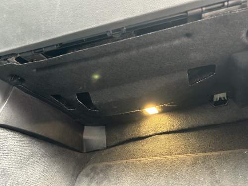

Ich hab mal geschaut.. das kommt direkt von da wo die Scharniere vom Handschuhfach sind.
Da ist auch ein großer Schlitz. Ist das normal so?
- das sieht für mich auch als wäre da was nicht richtig zu.

Temperaturverteilung der Klima anders einstellen (also Verteilung der Wärme zwischen Ober- und Unterbereich) und dann gegebenenfalls die allgemeine Temperatur höher- oder tieferstellen. Im Sommer dann u.U. wieder ändern.

Ja, danke. Das werde ich ausprobieren. Hatte mich auch schon durch den 185 Seiten Klimathread gekämpft.
Der große Schlitz ist normal?
