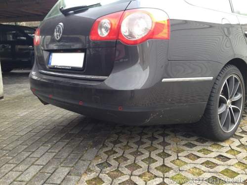

Ich habe den Gedanken meinem Passat eine PDC zu gönnen.
Es muss keine originale von VW sein, eine aus dem Zubehör reicht mir auch.
Ich habe allerdings keine Lust wie es bei der serienmäßigen PDC ist in den Lack zu bohren.
Ich würde sie gerne etwas tiefer in die un-lackierte Stoßstange setzen.
Hat jemand Erfahrungen damit gemacht? reicht die Position noch aus? Die stelle ist etwas gewölbt,
passen die Sensoren da noch rein? Befinden sich Haken dahinter? Ist eine Montage dort überhaupt möglich?
Tiefer einbauen ist Wahrscheinlich schlecht weil die Stoßstange dann mehr auf den Boden "schaut".
Ich habe auch mal was davon gelesen das es beim 3BG einen Spoiler für die PDC gab, für den 3C habe ich
noch nichts gefunden.
Könnt Ihr mir Einbau Tipps geben?
Worauf muss ich noch achten?
Denkanstöße??
Und passen die Sensoren trotz der Wölbung?

Wuerde ich dir da nicht empfehlen zumahl der winkel auch nicht gerade gut ist .ich habe xie pdc auch nachgeruestet und ich musste nur die sensoren lacken fuer 20euro fuer deinen vorgesehenen anwendungsort gibt es noch kein nachruestset versuche die orginalpunkte zu verwenden diese sind innenseitig markiert

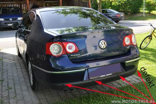

es scheint aber auch so zu klappen?!?!?!
jaaa, außer das die Sensoren defekt sind!
aber so hab ich mir das vorgestellt!
da würden mich die Sensoren nicht stören,.....
3c-pdc

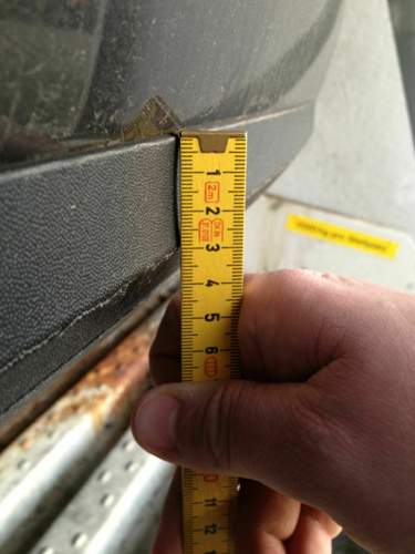

wenn du das wie auf dem Bild machen willst brauchst du ein PDC das von Aussen engesteckt wird. Da die Stossstange an der Stelle etwas dicker ist.
Ich glaube die MWE 810 von Waeco wird von aussen eingesteckt diese könntest du verwenden
Ich werde mir die Woche eine Waeco MWE 900 verbauen diese wird von hinten eingesteckt und man hat keinen knuppel auf der Stoßstange. Diese kostet ca.150+MwSt und dann hab ich noch für Haftgrund,Lack und Glarlack 34€ ausgegeben.
