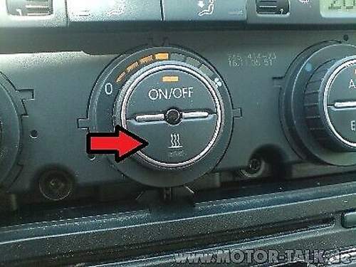

Darüber hinaus hat der Verkäufer (Privatkauf) gemeint, dass das Fahrzeug auch einen Standheizung besitzt. Lässt sich mit einer Fernbedienung einschaltet, die er aber verloren hat. Woran kann ich erkennen ob überhaupt eine Standheizung verbaut u. wo würde der Funkempfänger sitzen? Ob es eine werksseitig verbaute ist kann er nicht sagen (2. Hand) aber er ist der Meinung das es eine VW Fernbedienung war.

Also wenn es eine Standheizung ab Werk ist, hast du am Klimabedienteil eine extra Taste (Siehe Foto). Der Empfänger der Fernbedienung ist in der Haifischflosse. Ein weiteres Erkennungsmerkmal ist eine Batterie mit 72Ah. Letztes mir bekanntes Merkmal ist der Menüpunkt in der MFA+ (Standheizung).
Hoffe, das hilft. Wenn es eine nachgerüstete ist, trifft keiner dieser Punkte zu :-)

also dann ist es wohl eine nachgerüstete... Die Taste habe ich nämlich nicht - habe übrigens nur Climatic u. auch kein MFA+ :-( -
