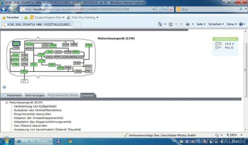

Das würde bedeuten, dass man mit DICE/VIDA den aktuellen Füllstand ablesen kann und notfalls die Regeneration auch im Leerlauf selbst starten? (die notwendige Temperatur ist natürlich vorausgesetzt)

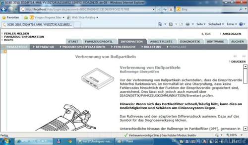

ja, man kann den Füllstand in Gramm ablesen und über VIDA auch manuell starten. Das Fz läuft dann (je nach Füllstand) 15-20 min bei erhöhter Leerlaufdrehzahl 1500-2000 rpm

Wo genau findet ,man das im VIDA?
Den Füllstand habe ich gefunden. Zum Starten der Regeneration braucht man das VCT-2000

Könnte mir hier jemand sagen, ob man mit DICE den DPF reinigen kann? Oder braucht man unbedingt einen VCT-2000.
DICE ist die Hardware und dient zur Kommunikation zwischen OBD-2 und USB/Bluetooth Port am PC.
VIDA ist die Software mit der man programmiert, Fehler ausliest und ebenden die Regeneration manuell anwerfen kann. Alles klar?
