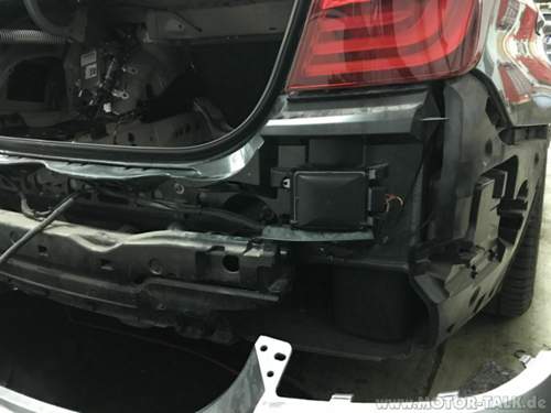

habe soeben den Flexray Init gemacht und alles nach FA Codiert, es wird aber nicht das STG SWW angezeit unter Fahrzeug Informationen. Ibetriebnahme ist auch nicht möglich, Ista Version ist die Neuste.
jetzt weiß ich echt nicht mehr weiter, alle Kabel wurden sorgfälltig gefertigt und mehrmals kontroliert.
Kann mir vorstellen das die keinen Strom bekommen, Habe das Buchsengehäuse inkl. Stecker gekauft und angeschlossen. Muss da noch zusätzlich ein Kabel rein?

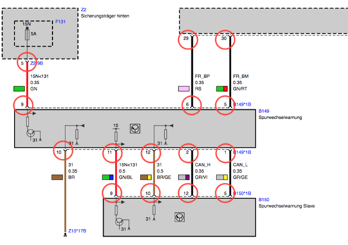

Die Flry Kabel und zum ZGW Airbag rep Kabel (verdrillt)
Vom Master/Sensor geht nur Strom/Masse ins Fahrzeug und das Flexray-Kabel (verdrillt) zum ZGW.
Hast auf die Pin-Belegung geachtet? Siehe Anhang.

kann mir nur vorstellen das am Plus im Sicherungskasten was nicht passt. Buchsengehäuse Z2*9B gekauft und den Pin dazu und in die 5 bei Sicherung 131 eingepinnt.

alles probiert FA rausgenommen und nochmal geschrieben inklusive Flexray Init, Vcm Codiert, wenn ich am Pin 5 131 messe ist Saft drauf
Am ZGW auf Pin 29/30 eingepinnt etc, aber sehe die Sensoren einfach nicht im RG
