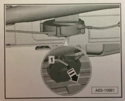

Hallo , habe nun die schwenkbare AHK eingebaut. Soweit so gut. Ich habe aber ein Problem. Im Forum und in der Anleitung stand das man den Sicherungsstift entfernen muß.(Entriegelung) Diesen Stift habe ich aber nicht gefunden. Den Entriegelungshebel kann ich ungefähr 20 cm rausziehen , passiert aber nichts.
Kann mir jemand sagen, wo der Sicherungsstift sich befindet ? Hoffentlich bekomme ich ihn so ab ,ohne
das ich die Stoßstange abbauen muß. Die AHK sieht unbenutzt aus , sollte nicht am Verschleiß liegen.
In der Montageanleitung kann man kaum was erkennen. (Bild sehr klein) Ich hoffe , es kann mir jemand helfen.
Servus, habe dir das Bild vergrößert, Stift Richtung Pfeil rausziehen..
Sicherung
Hallo, der Stift war nicht mehr vorhanden. Ich musste nur etwas kräftiger an der Auslösung ziehen , und siehe da , die Kupplung ging durch Geisterhand nach unten. Alles in Ordnung. Trotzdem Danke. Jetzt muss nur noch codiert werden.

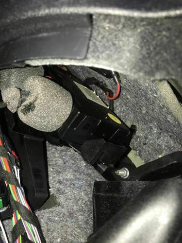

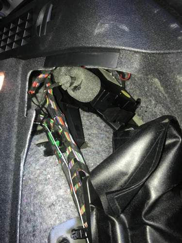

Hallo an Alle,
ich bin gerade dabei die Schwenkbare nachzurüsten und habe das Problem, das ich nicht weis wo ganz genau
das Steuerteil verbaut wird. Kann mir jemand Foto,s oder ganz genau sagen wo das ist (angebaut wird), da ja das Steuerteil 2 Halterungen besitzt.
MfG eisbaer98b

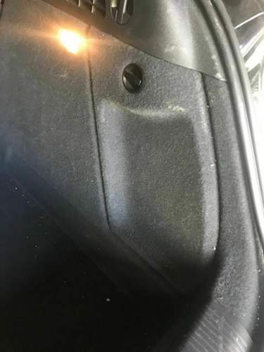

Das Steuergerät befindet sich im Kofferraum rechts oben wenn mann die rechte Verkleidungsklappe abnimmt

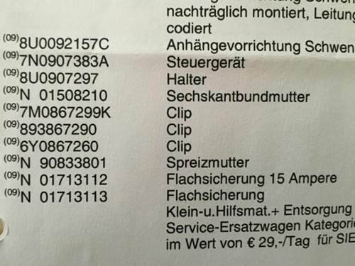

Ui, da hätte ich lange suchen können, vielen dank @abstreiter. Ich gehe dann mal davon aus das, dass Steuergerät dann noch den folgen Halter (Teilenr. 8U0907297) hat, den man dann noch benötigt, richtig?
Vielen Dank nochmal für die erste Anwort.
eisbaer98b
Ja das Steuergerät wird an die Halterung eingeclipst und soviel ich weiß sind drei Stecker dran
Genau, das habe ich ja alles schon da... Mir fehlt nur noch der Halter, aber den hole ich morgen früh um 9 Uhr ab, mit den drei Muttern. Hoffe nur das es der richtige Halter ist.... Dankeschön für die Antwort. Naja immer noch unter 700 Euro für alles und das ist schön.
Ja das hält sich noch im Rahmen. Bei weiteren Fragen bin ich gerne behilflich
Ja supi, da habe ich doch gleich noch ein, zwei Fragen. Ist deine Schwenkbare von Werk aus schon drin gewesen?
Am Steuergerät gehen 2 kleine Stecker weg, werden die gleich nach vorne hinweg verlegt oder wurden die erstmal vom Steuerteil nach unten und richtung Heckblech entlang verlegt? Laut "K-Electronic" wird der Kabelbaum auf der Fahrerseite entlang verlegt bis zm Sicherungskasten usw.
Schönes Wochenende wüsche ich Dir und Familie und Vielen Dank für die Antworten
eisbaer98b
Ahhhh, noch ein Frage, kannst du mir mal ein Foto von der linken Seite machen/zeigen wie der Bordenzg verlegt wurde zum Auslöser?
