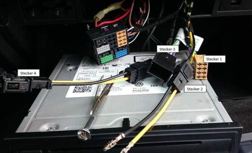

Hi Leute,
ich habe das originale Plug and Play Soundsystem von HELIX in meinem Golf VII nachgerüstet.
Nebenbei habe ich versucht alle Schritte zu fotografieren und anschließend eine Art Einbauanleitung geschrieben. Mein freundlicher wollte für den Einbau 170,- € haben!
Hier ist der Link: Einbauanleitung HELIX Plug and Play Soundsystem Golf VII.pdf
Ich selbst bin auch kein Autotechniker, aber der Einbau war durchaus realisierbar.
Ich übernehme keine Haftung für die Richtigkeit und Vollständigkeit dieser Anleitung. Sie dient lediglich als "Ratgeber". Möge es all denen nutzen, die sich die Einbaukosten sparen wollen ;-)
Viel Spaß beim Einbau wünscht,
Mathias

ich bräuchte bitte mal kurz Hilfe beim Anschluss der Verkabelung, werde aus der Anleitung nicht ganz schlau.

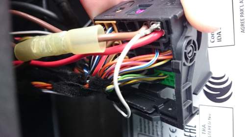

1. Aus dem schwarzen Radiostecker muss die rote Leitung ausgepinnt und in den Stecker 4 eingesteckt werden? Falls ja, schwarz oder gelb? Was ist mit der weißen Leitung, die bei der roten im Radiostecker mit drinhängt (siehe Rückseite Radiostecker)?
2. Die braune Leitung aus dem Radiostecker muss ebenfalls in Stecker 4? Schwarz oder gelb?
3. Der braune Stecker aus dem Radio kommt komplett in den Stecker 3 und Stecker 1 in den Radiostecker?
4. Leitungen von Stecker 2 kommen in den Radiostecker (analog 1.)?

In der Anleitung ist doch genau angegeben welche Leitung (Farbe)wo steckt. Das jetzt bei dir braun und rot ist ist natürlich komisch aber die Anordnung ist immer die selbe. Also Anleitung ansehen wo der schwarze drin steckt und dann einfach in deinem Fall umdenken ob schwarz bei dir rot oder braun ist. Wie gesagt der Steckplatz für + & - ist immer gleich. Mit der weißen Leitung kann ich nichts anfangen die sieht aus meiner Sicht so aus als wenn nachträglich was installiert wurde was Strom braucht. Sieht aber sehr komisch aus da es einfach nur über dem roten eingeschoben wurde.
Wichtig ist natürlich Sicherung ziehen. Dann kann nichts passieren
@Ossi1982 schrieb am 08. Feb. 2019 um 20:3:28 Uhr:
Sieht so aus als hätte man die Rfk billig nachgerüstet
