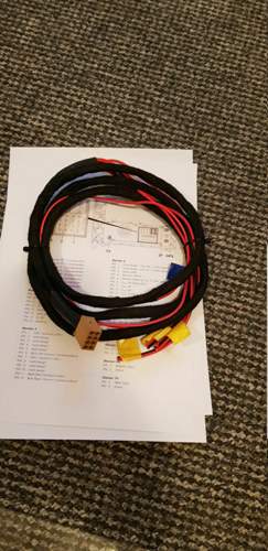

Wäre es für dich Möglich so ein Kabel anzufertigen?
@balboaa schrieb am 26. Februar 2022 um 15:09:01 Uhr:
Ja könnte ich, muss aber auch suchen woher ich das Material bekomme.
Würde dann aber auch gleich das ACC-Kabel für den Verstärker dort mit einbringen.
Alle andern Kabel liegen am HK-Verstärker wie Plus, Masse usw.
@BMW-Biker007 schrieb am 26. Februar 2022 um 15:17:20 Uhr:
Okay das wäre eine Große Hilfe, mit Material meinst du bestimmt die Stecker, Kabel bekommt man ja überall, über ebay Amazon oder AliExprsss fällt mir da ein, wenn du mir die Links schickst was du alles Brauchst, kann ich die Sachen Bestellen Bezahlen und gleich an deine Adresse Liefern Lassen so hättest du erstmal keine Kosten.
Die Stecker würden dann an das Radio was ich bestellt habe Plug & Play Passen oder nicht?
@balboaa
Habe dir eine PN geschrieben
https://www.ebay.de/itm/353645595286?...
@balboaa
Dein Kabel ist fertig!

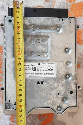

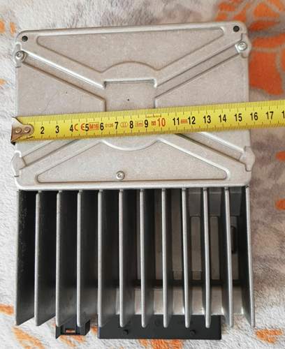

kann mir jemand Sagen ob diese Endstufe (Siehe Untern) von der Größe her unter dem Sitz eines ML 320 CDI W164 Bj 2008 Passt? Der Verstärker ist um einiges Größer als der Harman Kardon Original Verstärker, hat jemand vielleicht die genauen Maße des des Original Verstärkers von Harman Kardon, dann könnte ich es Schätzen ob es Passen würde eine genaue Information wäre mir natürlich lieber.
Hat außerdem jemand Erfahrung mit dem Sinuslive SL-A8005D Verstärker, Taugt der überhaupt was und muss man beim Einbau auf was bestimmtes Achten?
https://www.amazon.de/.../ref=ewc_pr_img_1?...
balboaa
Siehe Bilder
ca. 22x16x9 cm
Aber die 28 cm müssten da auch reinpassen
20220309
20220309
20220309
@BMW-Biker007 schrieb am 9. März 2022 um 14:30:26 Uhr:
Siehe Bilder
ca. 22x16x9 cm
Danke dir, ja ich Hoffe das Passt, das sind ja nur 6 cm mehr.
