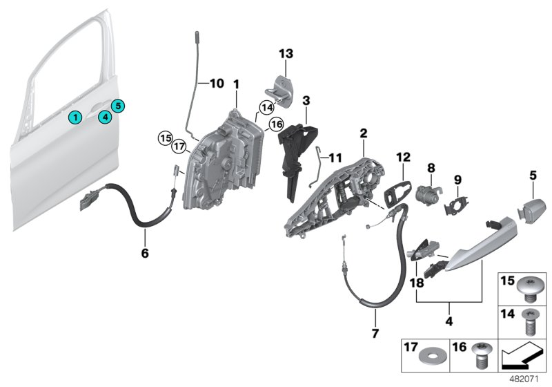

Jetzt muss ich euch nochmal bemühen. Die Schraube für die Befestigungsglocke (Nr. 9) ist im Ersatzteilkatalog nicht aufgeführt.
Es müsste sich um eine M6 Sechskant Linsenschraube handeln, aber diese ist nicht auffindbar und mein Freundlicher hat ebenfalls keine Ahnung. Wisst ihr um welche Schraube es sich handelt?

Ich habe ja keine Ahnung, aber kann es vielleicht die Schraube mit der Nr. 16 hier: https://www.bmwpartsdeal.com/.../...lister_head_screw-07147437063.html sein? Teile Nr. 07147437063
Siehe auch: https://www.bmwpartsdeal.com/.../ad5c019fe34bf509fe49634e0a9a1ec3.png
Oder auch: https://www.ersatzteile-auto-bmw.de/.../57446HU31

Das ist dann eine Inbuslinsenkopfschraube. Kann aber auch eine Kreuzschlitz oder Torx genommen werden. Die Länge sollte schon passen und die Schraube sollte aus Edelstahl sein. Eine zu lange Schraube kann natürlich gekürzt werden.
Das müsste doch die nr 16 sein.
Linsensenkschraube
Artikel Nr.: 10067380
Hersteller Nr.: 07147437063
M6x11,5-10.9 MA

Genau die Schraube habe ich hier liegen. Ist aber wie gesagt eine völlig andere, als die verbaute auf der anderen Seite. Die auf der Beifahrerseite hat einen Innensechskant, aber ich werde es mal mit der Torxschraube probieren. Was anderes fällt mir nicht wirklich ein, zumindest seht ihr es genau so.
Die Nr. 14 kann es nicht sein? https://www.ersatzteile-auto-bmw.de/.../51217130110
Zu: https://www.ersatzteile-auto-bmw.de/.../57446HU31
Laut Zeichnung müsste es entweder Nr. 14, 15 oder 16 sein....?

14 und 15 kommen nicht in Frage, da eine M8 nicht passt. Bleibt also nur noch die 16 übrig, mit der probiere ich es heute Abend. Wäre aber wirklich komisch, dass BMW hier eine andere verwendet als die ursprünglich verbaute Variante.
