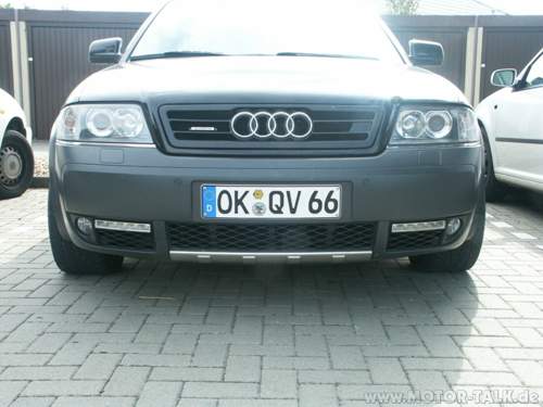

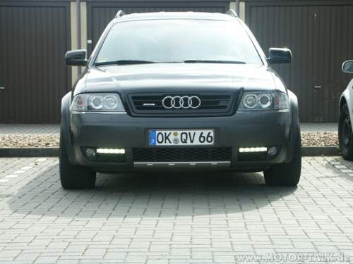

Ich hab in meinem Allroad HELLA LEDayline TFL eingebaut.... finde die passen gut zum Auto...😁
Auch net schlecht, wo haste den Grill den her???
von ABT 😉
ich kämpfe auch schon mit mir, ob ich die TFL von Dectane einbauen soll.
Beim Allroad sind die einfach 1cm zu breit, weil da die Abtrennung zur Nebelscheinwerferkammer ist.
Zweites Problemchen sind die gekreuzten Plastikgitter.
Hat einer ne Idee wie man das elegant lösen kann?
Die von Dectane passen schon sehr gut.
Und in schwarz sehen die auch gar nicht schlecht aus.
Nur leider scheinen sie Winter und Salz nicht zu vertragen.
Habe jetzt schon den 3ten Satz innerhalb von rund 5 Monaten eingebaut.
Die Dectanes sehen schon gut aus, und von den Maßen passen sie auch gut. Qualitativ sind sie aber mau. Ich hatte 3 Mal Wassereinbruch in den Dingern, beim dritten Mal hab ich sie dann wieder zurückgegeben. Jetzt hab ich welche von Philipps drin, die machen einen qualitativ hochwertigeren Eindruck und passen auch beim V8 (da passen die Hellas nämlich nicht).

Hi Lutz!
Die Dinger heißen als Verkaufsname "Philips Led daytime lights" Typ "DRL STRIP WLED 12V Click1"
Bilder hab ich im Anhang mal beigefügt. Sie stehen bei mir leider etwas vor, und sie sind etwas kürzer als die Dectanes, für die ich den Auschnitt ins Gitter geschnitten hatte.
LG, Frank.
Hi Frank,
thx für die Bilder. Ich bin noch am Konstruieren :-) da der Allroad keine Steben, sondern Gitter hat und ich auch noch an die Abschleppöse, die ich hoffentlich nie brauchen werd, rankommen muss.
Lutz
