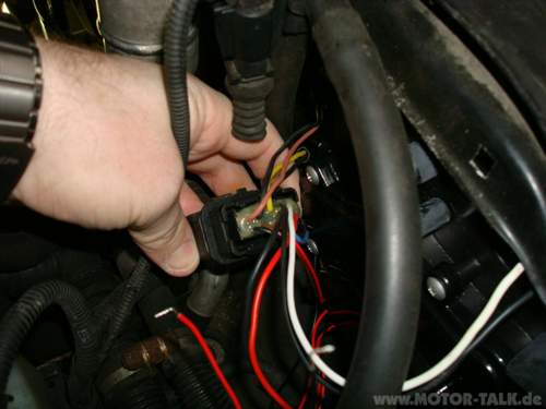

Habe mir gestern neue Scheinwerfer mit Angel Eyes Optik in meinen VW Bora eingebaut! Lief alles glatt und einfach, doch ich bin auf 2 Probleme bei diesen Scheinwerfern getroffen.
Erstens:
An der Unterseite der Scheinwerfer sind 3x2-polige Kabel (rot-Schwarz siehe Bild) und die Angel-Eyes Ringe leuchten nicht! Ich nehme mal an, dass diese Kabel für die Leuchtringe sind, doch warum sind das 3 Stück und wo und wie muss ich die anschließen!??
Zweitens:
Ich hatte leider noch keine Nachtausfahrt mit den Dingern, aber mir kommt es sehr stark so vor, als wären die Scheinwerfer viel zu stark nach unten eingestellt, dass heisst bei Nacht habe ich maximal eine Ausleuchtung von vielleicht 30 Metern!? Abgesehen davon funktioniert bei mir die Leuchtweitenregulierung nicht mehr!? Ist die in den neuen Scheinwerfer nicht mehr integriert!?

Hallo vantomyr,
ich habe die gleichen Dinger,
die Kabel sind jeweils Plus (rot) und Minus (schwarz) für jeweils ein Ring und die kleinen LEDs unten zwischen den Ringen. Dies soll ein Positionslicht sein. Ich selber habe diese Kabel nicht angeschlossen. Das rote Kabel muss mit dem Plus der Standlichleitung verbunden werden.
Die Stellmotoren deiner originalen Scheinwerfer musst du in den neuen umbauen. Da sind jetzt nur starre "Plastikstäbchen" drin, die die Position halten. Ist schon eine weile her, als ich das gemacht habe und weiss es nicht mehr so genau. Ist ein bischen fummelarbeit, aber geht schon.

in dem Scheinwerfer sind Leitungen mit einem kleinen Stecker, an denen du die Stellmotoren anklemmen musst. Die Leitungen sind glaube ich der braune und rote (zu sehen mitten auf deinem ersten Foto neben dem blauen). Dann kapiert´s auch der Scheinwerfer.
Ich selber habe es auch noch nicht so umgeklemmt, dass beide Scheinwerfer bei Fernlicht anbleiben. Ich habe gehört, dass manirgendwo eine Brücke einbauen kann. Ich weiss aber selber auch nicht wo.

SUPER DANKE FÜR DEN TIPP! Hab mich schon gefragt wofür das blaue Kabel gut ist! Werde euch berichten wenn ichs geschafft habe! Eventuell tu ich wieder 2, 3 Fotos von den Stellmotoren dazu!

habe genau die selben scheinwerfer (sofern auf dem gals vorne Sonar draufsteht ^^) die roten kabel sind für die zwei ringe und die weisse led.... einfach die roten kabel mit an das weiße kabel vom standlich dran....
und die schwarzen sollte ja klar sein ^^
ich habe aber die 5w birne oben im scheinwerfer rausgeholt... sieht sonst finde ich bescheiden aus....
Sind die auch so gut verarbeitet?
W90-001
stell motor muss du von original scheinwerfer +übernehmen.
standlicht ringe muss du rotes kabel auf stecker 10 und braun auf 4 nummer steht hinten vom stecker.
ich denke mal du hast die billig scheinwerfer bei ebay gekauft.da wirds nich stehen muss du bei dein kabelbaum gucken,dann am scheinwerfer vergleich und die gegenüber liegende nehmen,nich das du die dinger an dein kabelbaum anschließt.
es geht auch leichter,einfach die kabel in dein scheinwerfer rein und ans standlich kabel anschließen.
