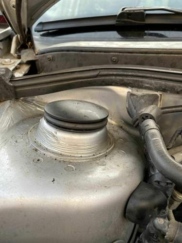

Servus liebe Gemeinde,
Ich hab gestern meine Domlager gewechselt. Mein Kumpel hatte noch
neue Sachs Domlager von seinem Bora. Er meinte diese passen auch bei
meinem. Habe sie gestern eingebaut. Seit dem Rumpelt es vorne wie verrückt.
Schrauben sind alle fest.
Falls das wichtig ist, ich fahre ein FK Gewindefahrwerk.
17 Antworten
@Robinh91 schrieb am 9. Mai 2021 um 17:24:27 Uhr:
wenns wirklich passende Domlager sind (Gummi und Lager !) könnte es sein, dass das Domlager noch nicht voll drinsitzt und der Anschlagteller oben am Dom zuwenig Luft hat und immer wieder anschlägt.
Der Anschlagteller hat gar keine Luft, der liegt komplett auf oben
@Robinh91 schrieb am 9. Mai 2021 um 17:59:50 Uhr:
@petzi5596 schrieb am 9. Mai 2021 um 17:36:19 Uhr:
mach mal ein foto
@petzi5596 schrieb am 9. Mai 2021 um 19:02:14 Uhr:
mach mal ein foto
Domlager

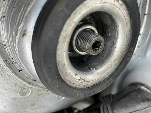

Mach mal ein Bild vom Gewinde vom Dämpfer
@Tom1182 schrieb am 9. Mai 2021 um 19:14:55 Uhr:
Gewinde

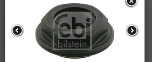

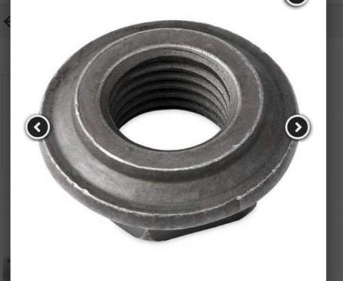

Da ist soviel Gewinde sichtbar. Hast du die Gewindehülse auch verbaut siehe Screenshot
@Tom1182 schrieb am 9. Mai 2021 um 19:54:44 Uhr:
Ja, die sitzt ja direkt auf den Domlager richtig? Die ist verbaut ja
die fixiert das axialrillenlager ?
https://volkswagen.7zap.com/de/rdw/golf/go/1998-184/4/407-407015/#28
@petzi5596 schrieb am 9. Mai 2021 um 20:18:28 Uhr:
Dann ist der Fehler glaube gefunden, oh Gott. Ich hab schon öfters Domlager in der richtigen
Reihenfolge montiert. Glaube aber in der Eile tatsächlich axialrillenlager dann Domlager dann Mutter und dann Anschlagslager
