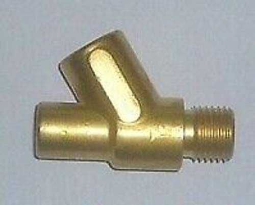

wie sieht es beim 3,2er aus. Kann ich den Temp.-Sensor irgendwo am ölkühler anschließen oder benötige ich auch diesen Adapter ? Wer hat Erfahrung damit?
Habe einen Y-Adapter für den original verbauten Öldruckgeber gefunden. Aber so wie es aussieht passt der Temp.-Sensor wegen seiner Länge nicht da rein ...
50203-0
einen Ölfilter-Adapter kann man beim 3.2er nicht verbauen, da der Ölfilter ganz anders aufgebaut ist.
Es gibt zwar einen Blindstopfen M10x1 vorne am Ölfilterhalter, aber ich würde dort keinen Temperaturgeber
einschrauben, da der Kopf des Gebers dann in den Ölkanal hineinragt und eine Drosselstelle bildet.
Auch die Ölablaßschraube im Ölfilterboden ist ungeeignet, da die Verschlußschraube anders aufgebaut ist wie ein normaler Blindstopfen.
Sie hat einen eigenen O-Ring zur Abdichtung.
Möglich ist der Einbau unten in der Ölwanne an Stelle der Ölablaßschraube.
Adapter von M14x1.5 auf das Gewinde des Temperaturgebers gibts im Zubehör.
Adapter für den Einbau am Ölkühler habe ich noch keinen gesehen.

bei den Temperaturgebern gibts es meist lange und kurze Versionen.
Es empfiehlt sich, einen Geber mit kurzem Sensorfinger zu nehmen, wenn er direkt ins Bauteil eingeschraubt wird.
Dass verhindert Platzprobleme beim Einbau und der Ölstrom in dem Kanal wird weniger behindert.
Die kleinen Blindstopfengewinde sind beim Audi üblicherweise M10x1.
Wenn ich auf der Homepage von HP nachlese, dann hat deren Temperaturgeber ein Gewinde 1/8" 27 NPT. Der Geber lässt sich dann glaube ich ein Stück in M10x1 hineinwürgen.
Daher hättest du einen Adapter verwenden müssen. M10x1 auf 1/8" 27 NPT.
Meist haben die Temperatursensoren nur einen Anschluss für ein Kabel, in dem Fall fließt der Strom dann über das Bauteil ab, in dem der Sensor montiert ist.
Hat man Kunststoffbauteile bzw. besteht keine Masseverbindung über über das Bauteil, dann braucht man einen Sensor mit zusätzlichem Masseanschluss.
Manfred
