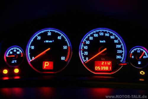

also zum einen, das OPC Lenkrad von Astra H passt, und zum zweiten, man kann den Umbau auch selbst machen. Man sollte nur halt die Batterie abklemmen und gute 2 min. warten. Die Prallplatte muß evtl. übernommen werden. Ich hab es selber gemacht, und hab jetzt ein OPC Lenkrad drin.
Gr.Marcus

ja hab ich auch umgebaut, genau so wie die Beleuchtung. Tachoscheibe lag so bei 50-60€

Für den OPC Tacho, hast du da einfach nur die Tachoscheibe genommen?
Muss der Tacho irgendwie neu justiert werden?
Weiß ja nicht ob der eine andere Skalierung hat...
Bei dem Tacho von Ritter handelt es sich um eine Austauschscheibe, nicht um die original OPC Tachoscheibe. Guck mal bei 123, dort bekommst du die Tachoscheiben im OPC Design...
Die Schreiben in der Beschreibung, dass die gelben LEDs durch weiße ersetzt werden sollen, müssen die gelötet werden, oder wie z.B. beim Vectra B nur in einer Halterung fixiert werden?
Man muss ja denke ich den Tacho ausbauen, kann mandie Zeiger zum Tausch der Scheibe einfach runterdrehen, oder sind die irgendwie befestigt?
