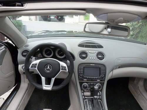

Guten Tag,
Ich fahre einen Mercedes Benz Sl 63 amg EZ 08/2008. Ich möchte gerne aus optischen Gründen einen neuen Amg Performance Lenker einbauen.
Was muss ich genau beachten bzw. Passt ein Amg Lenker für dad Modell R231 überhaupt auf r230 ?
Würde mich sehr über Hilfe freuen ! Danke !

Ist alles Einstellungssache.
ich war nach dem Umbau bei MB NL und hatte mich wegen des anderen Airbag in meinem R230 wegen der Zündpunkte erkundigt (lenkrad 2004 @ 2014)
Es konnten da keine Differenzen festgestellt werden man äußerte auch keine Bedenken wegen entfallener Betriebserlaubnis weil es sich um MB teile mit den gleichen Eigenschaften handele
allerdings gebe man mir das natürlich nicht Schriftlich also alles nur unter vorgehaltener Hand
mir reite das als Sicherheit und wie gesagt..Das Auto liegt ganz anders in der hand

allein das Lenkrad kostet bei MB 2000.- und ist erste Sahne der Umbau kostet normal 800.- das wäre dann das doppelt
ich habe es drin und es ist wirklich ein anderes Auto nur wegen dem Lenkrad kann den Umbau bei Ihm absolut empfehlen

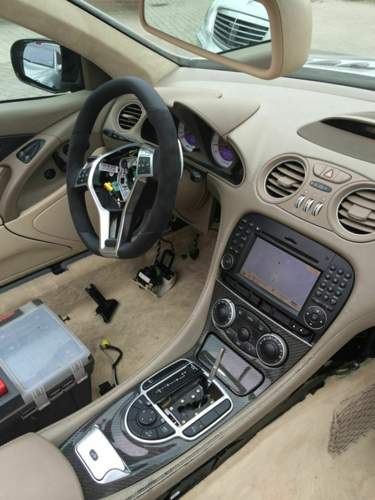

Es muß die komplette Platine für die Tastensteuerung neu gelötet werden er verwendet Teile aus einem Dritten Lenkrad die er modifiziert und in Eurem Wagen anpasst
ich dachte auch erst Uff der haut aber zu. Und es sei übertrieben aber ganz ehrlich
Er arbeitet sehr professionell und Sauber ich war 3 Stunden dabei und habe mir seine Arbeit angeschaut
Die Vorarbeit 6-8 Stunden müssen auch bezahlt werden also alles in Allem finde ich den Preis heute sehr fair und wie gesagt.....Das Fahrgefühl ist wirklich klasse was hat man wohl an seiner Diva am meisten in der Hand ??

Hi hier das Innenleben von meinem Lenkrad
MOPF AMG

Oh mein gott
dir ist schon bewusst das wenn der Airbag beim fahren aus löst das übel aus gehen kann?
ich hoffe Du hast die kabel noch gut isoliert
Kapucu hat da eine Platine entworfen ich muss die Bilder mal suche...
Wie soll sich den der Airbag bei fahren oder stehen auslösen??????
Schreibe hier nicht so einen Müll!]
Kapucu lötet lediglich die alten Platinen vom alten Lenkrad wieder ein. Dafür muss keine neue Platine entworfen werden. Wenn das macht dann lediglich um Platz zu sparen.

Zufällig bin ich Elektrotechniker und kann dir Garantieren ,dass wenn du beim fahren oder stehen die falschen kabel gequetscht hast es zu Kurzschlüssen kommen kann die Spannungsspitzen auslösen und so das Airbag Element hoch gehen kann .🙄
Muss nicht aber kann passieren wie gesagt Sorgfalt ist hier ein absolutes muss
mit den Platinen ist klar aber auch hier ist Sorgfalt sehr wichtig..also Isolierung mit Mini Schrumpfschlauch usw. und das wurde bei mir gut durchgeführt
Ich verwende von mercedes Originalplatinen und es ist alles sicher gelötet und doppelt isoliert.. Wenn ich die km zusammenzähle was meine Kunden schon in den 2Jahren zusammengefahren haben kommt sicher eine höhere summe als die der Mercedes-Testphase.. Allein hier in der Werkstatt bekommen wie mit 5 Fahrzeugen mehr als 150.000 km zusammen.
Die Technik hat mit dem Airbag nicht viel zu tun außer dass der Schleifring andere Stecker bekommt. Und das nur weil in den alten Schleifringen die Stecker vom Airbag eins ist. Bei den neueren Fahrzeugen hat man es als beidseitiger Stecker umgeändert.
Um das der Airbag los gehen muss braucht es ein Positiv-Signal dazu kann auch keine kalte Lötstelle oder schlechtes löten beitragen. Es würde sofort ein Airbagfehler anzeigen. Wenn ein Kabel sich lösen würde dann würde der Airbag nich Platzen und Fehler melden.
