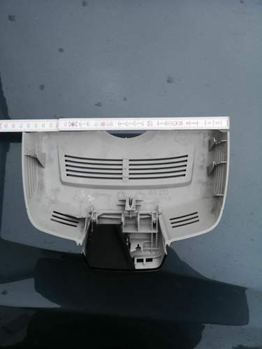

so, hab endlich meine Montierspachtel gefunden 😎. Anbei Bilder meiner Abdeckung.
Meint Ihr folgende Cam passt? : Ali
Ich bräuchte ne Breite von 26cm, aber meist steht bei den ganzen Cams nur ne Breite von 20cm.
Ich fahre ein T- Modell 350 CDI mit 2 Kameras vorne, daher die breitr Variante.
Danke im Voraus für eine Antwort.
Spiegelabdeckung
Spiegelabdeckung
@SteffRu schrieb am 30. Dezember 2021 um 18:54:39 Uhr:
Zwei Kameras bei Mopf, oder nur Zweite Kamera (Night Vision) bei vor Mopf ?Beide sind anders verbaut.Sieht so aus wie mit NightVision, dann muß man passende suchen.
