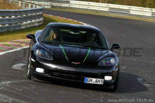

Habe mir dann im Gegenzug heute diese Birnen bestellt, http://www.ebay.de/itm/190408125002?... die hab ich in meinem Sommerspielzeug auch drin, die sind schön hell und auch richtig weiß, wie man auf dem Bild sieht, ich werde weiterhin berichten...
