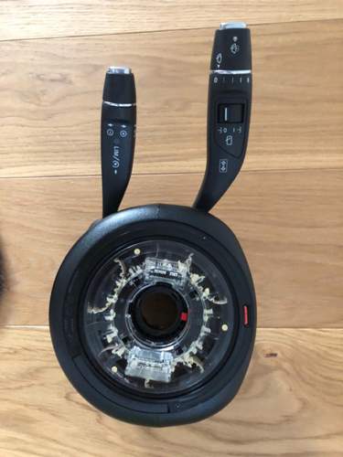

Was mich allerdings mittlerweile stört aber nicht vom Kauf abgehalten hat ist, dass der Wagen alle möglichen Spielereien hat aber kein Tempomat.
Daraufhin hatte ich mal bei Mercedes nachgefragt und die sagten, kein Problem, können wir nachrüsten, Kostenpunkt 900€.
Jetzt habe ich allerdings gelesen, dass schon mehrere Leute sich einfach das Mantelrohrmodul gekauft hatten, eingebaut haben und nichts weiter codieren mussten. Meine freie Werkstatt sagte, ich solle ein Mantelrohrmodul besorgen dann bauen die mir das ein.
Jetzt gibt es aber gefühlt 50 verschiedene Teilenummern, wodrauf muss ich da achten? Könnte ich auch ein gebrauchtes einbauen, oder geht das nicht wegen der eventuell dann doch anfallenden Codierung?

Hatte ihn mir auch nachgerüstet, war übrigens ein gebrauchtes Modell aus einer E-Klasse. Habe mich lediglich am Design (Tempomat unten) orientiert und bin „mutig“ nicht über Teilenummern gegangen.
Aber bevor hier wieder Peter (Moderator) zum Thema Tempomat nachrüsten sich einschaltet, verweise ich auf div. Threads hierzu - nenne lediglich den Warnhinweis zu Airbag!
Und… ich musste NICHTS codieren lassen.

Nach gebrauchten Mantelrohrmodulen hab ich schon geschaut.
Die Frage ist, wenn ich jetzt eins von einer Limousine oder Coupé nehme, dann fehlt ja der Schalter für den Heckwischer. Könnte ich nicht rein Theoretisch den Kombischalter von meinem in das Mantelrohrmodul mit dem Tempomat einbauen?
Das Umbauen - sofern es technisch und überhaupt machbar wäre - steht doch sicherlich in keinem Verhältnis zum Nutzen. Suche Dir ein passendes MRM - nur Geduld, die KA-Bucht ist n „gutes“ Kaufhaus dazu.
Wie gesagt, meins stammt von einem S212, hier das Bild, hab 100€ dafür bezahlt.
Habe leider keine Aufnahme der Rückseite mit der Nummer drauf, sorry.
Hast recht….
Super, vielen Dank für deinen Hinweis.
Ich werde die Augen offen halten.

Also ich hab mir das passende Mantelrohrmodul besorgt mit Tempomat (230€ neu), eingebaut, codiert und seit dem Glücklich und möchte es auf lange Strecken nicht mehr missen.
ich wollte mich mal wieder zu Wort melden.
Ich hatte mir jetzt ein Mantelrohrmodul besorgt und heute von meiner vertrauten Werkstatt einbauen lassen. Zu meiner Verwunderung funktioniert der Tempomat und Limiter ohne das Irgendwas codiert wurde. Die Werkstatt hat lediglich das MRM umgebaut, hat keine 10 Minuten gedauert.
Es verwundert mich nur, weil ich bei jemandem angefragt habe, der sich wohl auf diese Fahrzeuge spezialisiert hat und dieser wollte erstmal, für das Umbauen des MRM, mein Auto 2 Tage haben, da es sehr aufwändig wäre das umzubauen, das sollte ca. 200€ kosten, plus 150€ fürs codieren.
Ich teilte Ihm jetzt mit, dass ich es von meiner Werkstatt habe einbauen lassen, weil ich drauf warten konnte und nicht 2 Tage auf mein Auto verzichten muss.
Das hat übrigens 20€ für die Kaffeekasse und einen warmen Händedruck gekostet.
Er sagte mir, das müsste trotzdem codiert werden da sonst das ABS und ESP in bestimmten Situationen nicht mehr arbeiten würde.
Ich will niemanden etwas unterstellen nur frage ich mich ob das wirklich notwendig ist oder einfach ein Vorwand um 150€ zu verdienen. Es gibt keine Fehlermeldung oder Mitteilungen im Display. Alles ist wie vorher nur halt inklusive Tempomat 😎
Kann ich mir auch nicht vorstellen, wenn da Probleme sind, wären sicher jetzt Fehlermeldungen.
Beim w203 weiß ich das es definitiv nicht codiert werden muss.
Ich denk beim w204 ist das genauso, und wenn sowieso alles funktioniert… warum dann codieren
