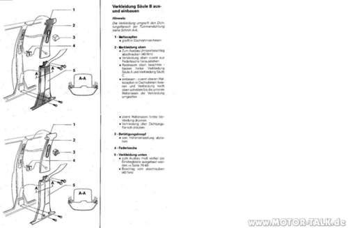

- Sicherheitsgurt Fahrerseite. Hier habe ich leider nichts per Suche gefunden, denn meiner geht nicht nur kaum noch rein, sondern hakt auch beim ausziehen. Wie bekomm ich den freigelegt, dass ich den ma komplett sauber machen kann?

Zum Problem Gurt. Was ist wenn der Gurt an einer Stelle so hakt, dass er nicht mehr weiter auszuziehen geht?
Ich mein ich hatte noch nicht viel Zeit mich mit dem kleinen auseinanderzusetzen, aber bis dato hab ichs nicht geschafft.
Dann wäre der Aufrollmechanismus im Eimer, kann ich mir aber
nicht vorstellen, da so noch nicht gehabt. Beim langsamen Herausziehen
sollte der nicht sperren, Probleme beim Aufrollen sind schon eher häufig.
In diesem Fall würde nur helfen, den Gurt zu ersetzen.
Gruß Eiche.

Thema Gurt : Du musst die B-Säulenverkleidung abnehmen, um an den Gurt zu kommen. Dann alles schön sauber machen, auch die Rolle, wenn der Gurt abgerollt ist. Rolle anschließend wieder gut fetten... nicht den Gurt. 😁

B-saeule

@ Matze
Ist das Bild aus den offiziellen Wartungsunterlagen oder aus so nem Do-it-yourself-Buch?
Wenn Buch: lohnt sich das von der Aufmachung her? Beim Vectra wars doch arg fehlerhaft und die Zeichnungen waren sehr dürftig
Wenn orig.: Wo gibts mehr davon? 😁

Nein, ist nicht aus dem Rep.-Buch... aber trotzdem lohnt es sich eins zu kaufen. 😉
Bild ist von Sachen, die so im Netz grasieren... guck mal auf die Seite vagcat.com.
Da kann man sich kostenlos anmelden und dann findet man dort auch solche Bilder... sogar mit den entsprechenden Teile-Nr.
Ist leider in englisch, aber trotzdem verständlich.
Matze
