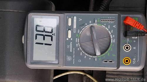

Es gibt fortschritte in Sachen LiMa.
Nachdem ich ein defekt am Messgerät festgestellt habe (nachdem der neue regler Verbaut war hatte das Messgerät 25+Volt gemessen) habe ich mir ein anderes besorgt.
Neues Messgerät zeigt zuerst 12,3V bei ausgeschalteten Motor an der Batt. an
12,5V bei Laufenden Motor an der Batt. und 13,8V an der LiMa.
Nach kurzer Laufzeit werden mir an der Batt. 13V angezeigt.
Ladekontrolllampe geht bei Zündung an und bei Laufenden Motor aus.

Schon mal gut, dass du da den Fehler gefunden hast und die Lima wieder läuft.
Jedoch ist für mein Empfinden der Spannungsabfall von 0,8V schon ein bisschen zu hoch. Ich habe bei mir die Kabel von der LiMa zur Batterie neu gemacht. Vorher hatte ich mit allen Verbrauchern die ich hatte ~1,4V Spannungsabfall, danach max. 0,2V. Im Normalfall sind es 0,05-0,1V.
Ist halt überlegenswert, ob man da vielleicht mal die Kabel machen sollte, denn wenn da zuviel Widerstand ist können die auch mal ein bisschen heiß werden und das kann böse enden.
LG, Tim

Ziehe mal probeweise die 2 Schrauben am +Batteriepol nach, mit denen das Kabel verschraubt ist, waren bei mir ziemlich locker
Messe vorallem mal ohne und mit allen Verbrauchern. Ich hatte besonders bei feuchtem Wetter Probleme mit dem Strom.
